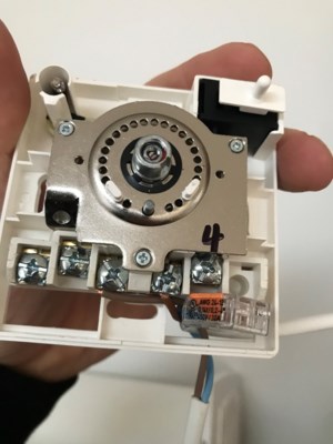

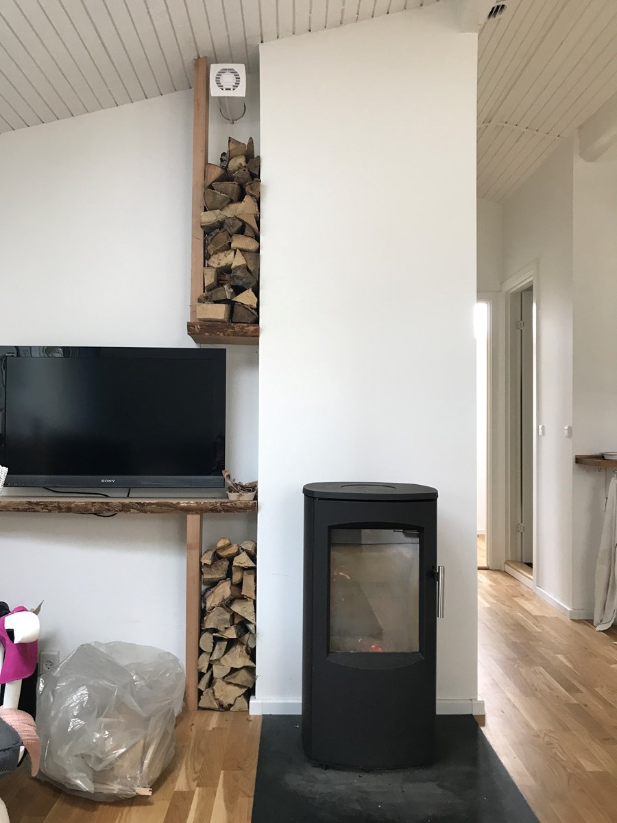

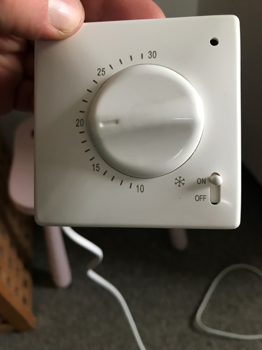

Temperaturføler til varmeflytning Jesper.s 3 19-03-2023 08:55 Hvorfor virker min rumføler til varmeflytning ventilation ikke?Den starter/slukker når jeg drejer knappen omkring 20grader og siger klik, men registrerer ikke nogen rumtemperatur. Lampen lyser heller ikke? 3 svar Følg tråden Annonce Annonce Annonce

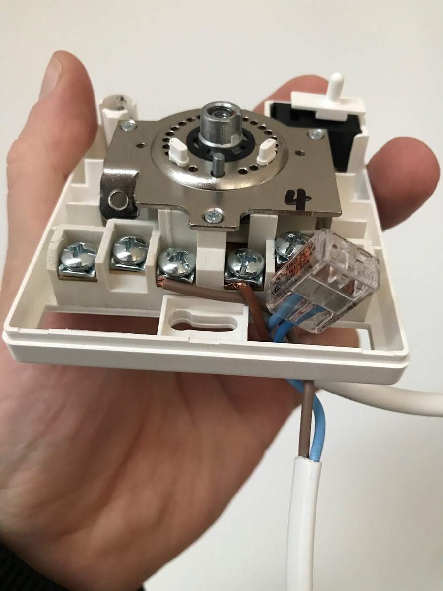

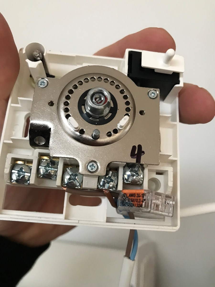

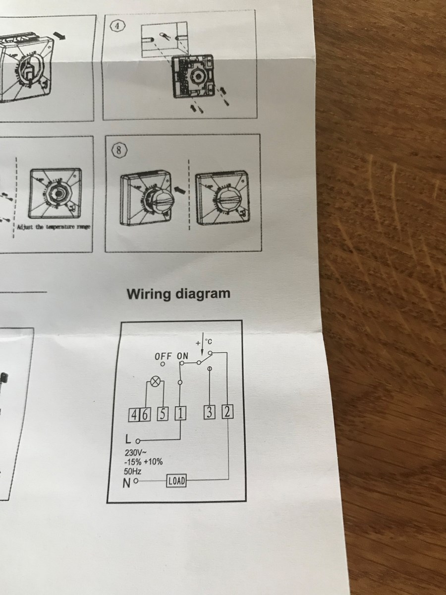

S. Fabrin 19647 4400 19-03-2023 09:53 Du skriver at din føler/termostat ikke registrerer temperaturen, men den klikker, når du drejer på knappen. At den klikker tyder på at den slår til og fra. Så det burde være i orden. Lampen lyser ikke fordi den ikke er forbundet. Det kommer vi tilbage til.Du har to ledninger forbundet i termostaten. Den ene kommer sikkert med strømmen og skal forbindes brun til 1 og blå til 4. Afgangen for bindes brun til 2 og blå til 4. Virker termostaten "omvendt" flyttes brun til 3. Nu skal vi have lampen til at lyse. Det gør du ved at forbinde mellem 2 eller 3 alt efter om lampen skal lyse, når ventilatoren kører eller bare skal vise, om der er strøm på. fase
Jesper.s Trådstarter 3 19-03-2023 10:53 Tak for svar.Prøvede at hænge føleren udenfor med indstilling på 20 grader ca, og så startede den efter 5 min. Så den virker vidst som den skal.
