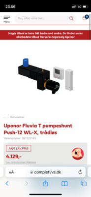

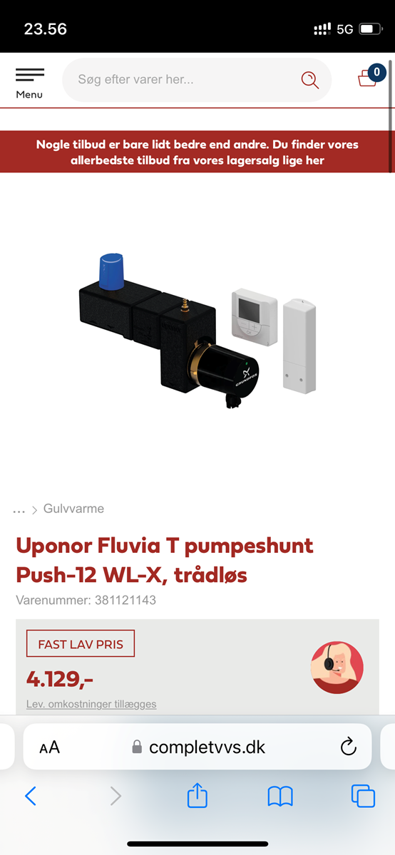

Hej med jer.
Jeg er lidt i tvivl om hvordan jeg skal montere min cirkulationspumpe til min gulvvarme. Lige nu sidder den med konstant strøm fordi VVS’eren sagde det skulle den. Men den sidder inde i et køkkenskab, og jeg kan høre den konstant..
Kan den monteres i styringen på gulvvarmen, så den slår til lidt mere “smart”, når der altså er behov for at den køre?
Håber i kan hjælpe. Se billede for info om shunt og pumpe osv.
Se evt. link https://www.lavprisvvs.dk/uponor-fluvia-t-push-12-shunt-med-traadloes-termostat-820316?gclid=Cj0KCQjwwtWgBhDhARIsAEMcxeBDNh3vPIAozrRbHGbBA9JSnV5urgJAQJmaU_1rrt-uC6HLsxeltjYaAqEDEALw_wcB
Mvh. Bank
Det er lidt både og
Jeg har ikke gennemgået din styring men i de lidt større er der pumpeudgang. Den kan så slå pumpe fra når der ikke kaldes på varme fra termostat.
MEN den bedste varme har du når fremløbs / blande  temperatur er så lav at det kører hele tiden. Så har du ikke varme og kolde gulve men lune gulve det meste af tiden.
Jeg har slukket for min gulvvarme cirkulationspumpe for mange  år siden.
I stedet har jeg  sikret at fremløbstemperaturen fra gas-fyret aldrig kommer over 50 grader - normalt kun ca. 40 grader med normale udetemperaturer.
