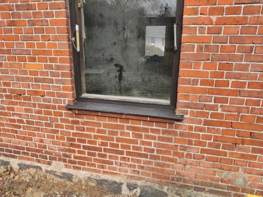

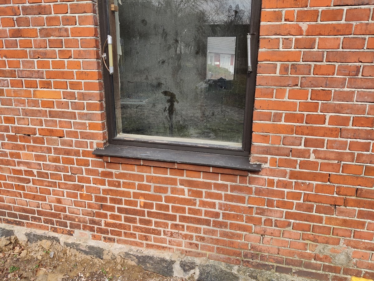

Vi har nu bestilt nye vinduer og døre, og i den forbindelse skal der mures et par skift op for at få hævet vindueskarmene.

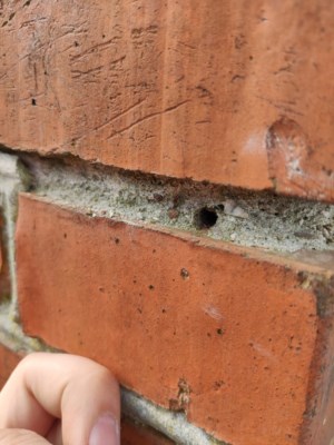

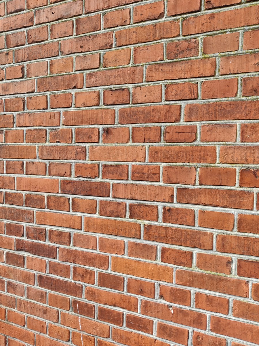

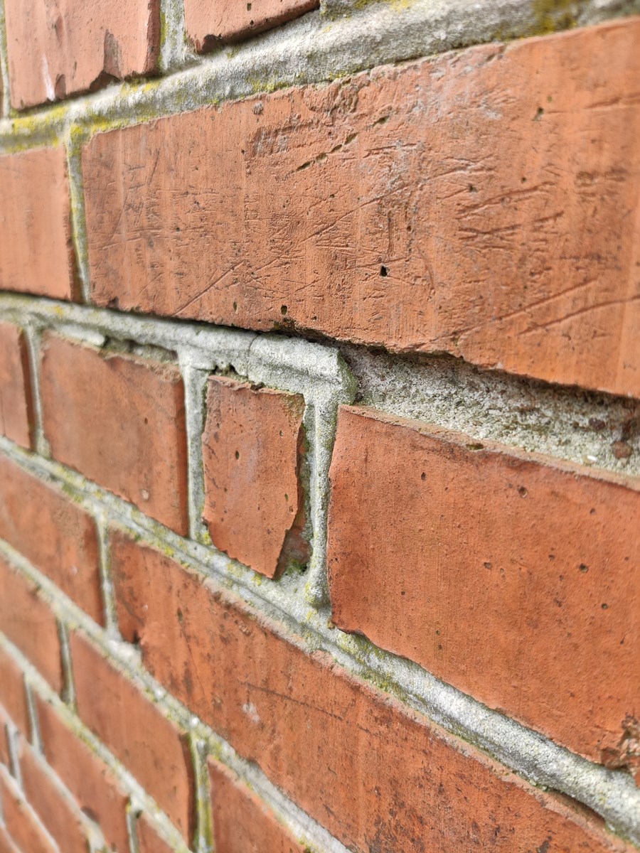

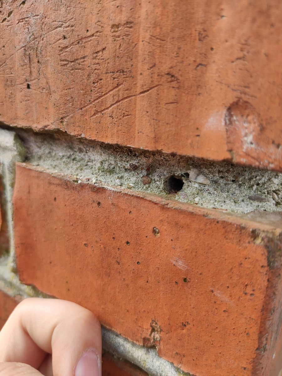

Huset er fra 1900. Jeg har læst og læst herinde, men kunne godt tænke mig et par tips. Umiddelbart kan jeg læse mig frem til at der højst sandsynligt er anvendt en kalkmørtel uden cement, men hvordan kontrollerer jeg dette?
Jeg har vedhæftet et par billeder af murværket.
I tilfælde af at det er kalkmørtel har jeg to spørgsmål:
1. Skal man anvende "alm" kalkmørtel eller hydraulisk? K, kh eller kkh? Eller er dette unødvendigt og bør jeg bare bruge en alm cementmørtel?

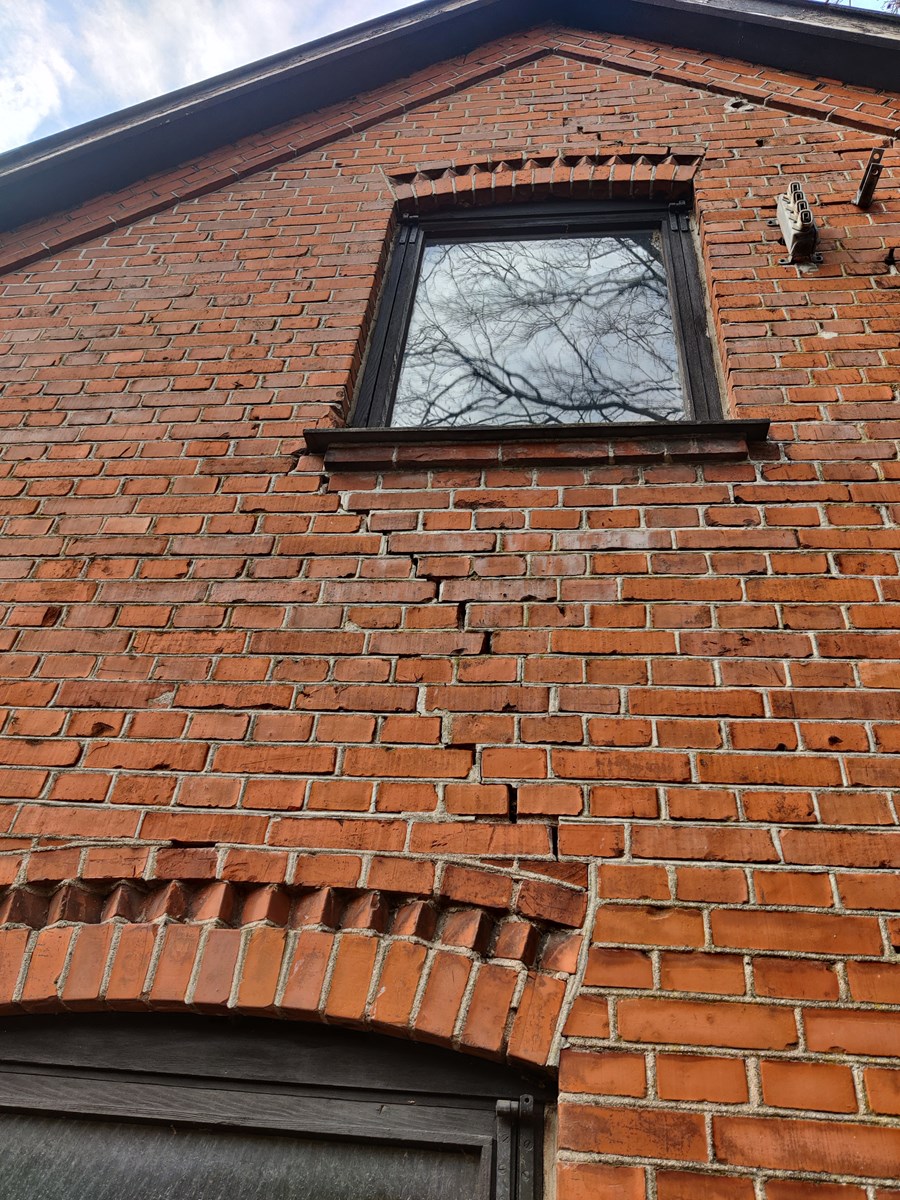

2. Der er også et par sætningsskader som skal udbedres. Skal man her bruge den samme mørtel, eller må man gerne/ skal man bruge en mørtel med cement til disse reparationer?
På forhånd tak.
Der er næsten helt sikkert kalk mørtel, uden cement. Du har det man kalder brændte halv staf fuger, hvilket vil sige at den buer lidt udad. Der skal du bruge en meget speciel fuge ske. Denne er meget tyk i gods, og opvarmes over gasblus til rødglødende når man trækker fugen. Så hærdes kalken i materialet og det bliver meget holdbar.
Her er LINK til bygge video

Som han også siger i videoen er mørtlen lavet af kalk, da man ikke kan brænde en "alm" cementmørtel. Men der er jo flere slags kalkmørtel :S
Fandt lige dette link som andre der læser tråden i fremtiden evt. kan anvende.
https://renovering.kalk.dk/wp-content/uploads/2022/02/Vaelg-de-rette-produkter-til-huse-fra-for-1960.pdf
Hvis huset skal pudses så kan du bruge hvad som helt.
Kan du virkelig nænne at pudse den pæne mur. Hvordan har du tænkt at pudse de pæne detaljer blandt over vinduer.
Og ja jeg ved hvad jeg taler om. Har tilsvarende fuger på et hus fra 1918 og der er der udskiftet fuger hele vejen rundt. Det er så mange år siden at jeg ikke havde råd / mod på at gennemføre det med brændte fuger. Jeg spurgte ellers en ældre murer om han kunne gøre det sammen med mig. Det ville han ikke.
