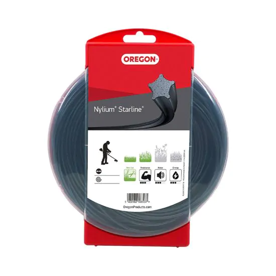

Jeg har utrolig god erfaring med denne her type trimmersnor, LINK

Jeg vil tilslutte mig lidt lige som der allerede bliver sagt overstående, nemlig forkert type snor/for tynd en snor.
Hvis du forsøger at tage tykkere materialer en græs som f.eks.småt træ "ukrudt", vil snoren ofte - ikke altid - knække, så du skal måske også vurdere om det du vil buskrydde er mere egnet til klinge frem for snor.
Jeg også gode erfaringer lige som PinkHenrik med med Oegon buskrydder snor i forskellige str. til både til Stihl og HQ buskrydder. Bruger mest 2,4 mm til daglig brug.
Er maskinen for "kraftig" til den snor du sætter på, vil du få samme resultat med at den knækker inde ved trommelen til budskrydderhovedet.
Jeg antager det er et T25 buskrydderhoved du har på, og det plejer at være nemme at arbejde med samt sætte ny snor på.
