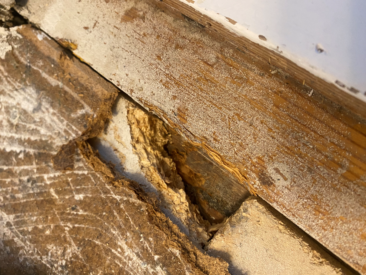

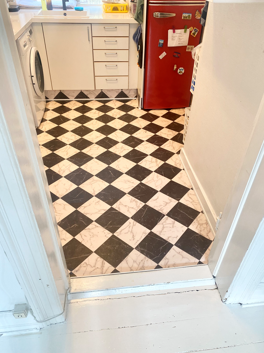

Jeg elsker et godt projekt, hvor jeg kan lære noget i procesen, og nu er turen så kommet til køkkengulvet - i forbindelse med at jeg skal renovere selve køkkenet.
Jeg drømmer om at der måske var nogle originalgulve nedenunder, som jeg kan slibe og male hvide, som de er det i resten af lejligheden.

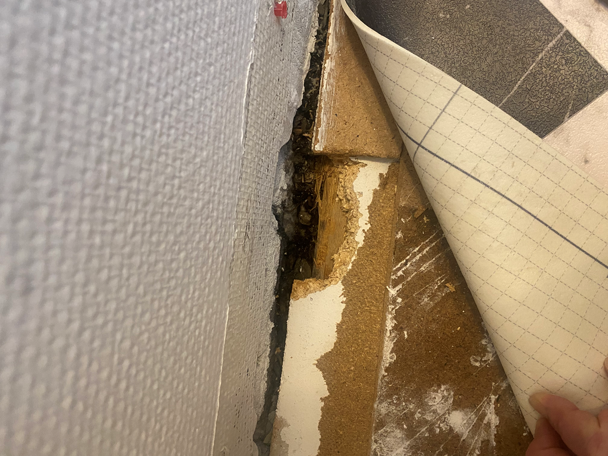

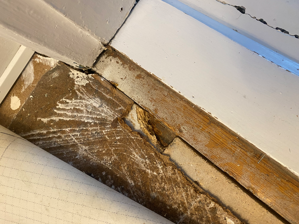

Jeg har forsøgt at løfte vinylen og at brække noget af gulvet op, men var ikke modig nok til at fortsætte lige nu.
Jeg synes at det ligner at der ligger et trægulv under vinylen og de to lag spånplader?
Hvis dette er tilfældet, er der så nogen af jer der kan komme med råd om hvordan jeg skal gribe sådan et gulv an, når målet er at få originalgulvet frem?

Du skal pille køkken elementer, køleskab komfur, vaskemaskine ud og tage sokkel væk. Så piller du det hele af og risikere at der er store huller i det originale gulv. Eller det står ret fint og lige til at slibe.
