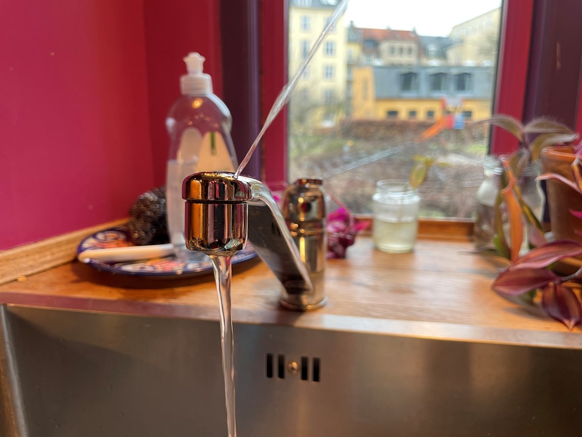

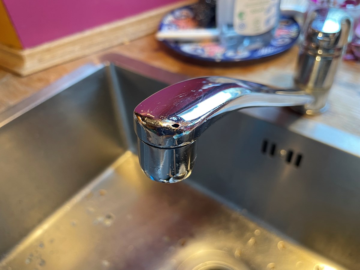

Hvordan lapper man en vandhane? Othadell 403 2200 18-03-2023 13:05 Jeg tror, billederne taler for sig selv :) 9 svar Følg tråden Annonce Annonce Annonce
Kermit_369 1646 7860 18-03-2023 13:20 Måske det kunne loddes.Men var det min var det klart byt til nyt. Topmålet af dovenskab er at gøre det rigtigt første gang
ev elmand 30539 7480 18-03-2023 16:06 Der køber du en ny. Kan du leve med lodning / svejsning, så kan også leve med araldit eller andet tætnings middel. Har nogen samlet det, kan det skilles ad. Samles igen ? ?m.v.h. Erik (1/2 ekspert i mange ting)
kovas 4124 9670 18-03-2023 20:48 Jeg havde det samme problem med et udløb fra damixa space. Som ligner den viste. jeg forsøgte at lodde men det var svært at få til at løbe ordentligt på kromen. Desværre kunne man ikke få tuden som løsdel så det blev en ny hane. Mange hilsner Kovas,I et diktatur må ingen sige sandheden.I et demokrati må alle lyve.KK Steincke.
Othadell Trådstarter 403 2200 18-03-2023 21:52 Kan man tætne det med noget, som ikke er giftigt? Altså i forhold til, at drikkevandet jo løber forbi det punkt på vej ud af hanen.
JohnLarsen 2857 3500 18-03-2023 22:44 Hos IKEA kan man for ca 180,- købe en Lagan der minder gevaldigt om den viste.Med det in mente ville jeg ikke overveje lim eller andet. Alle besparelser omregnes til fl. rødvin👍 Annonce
ev elmand 30539 7480 19-03-2023 01:42 Nej der er ikke anden vej end at købe nyt. Eller sætte et stykke cykel slange over med 2 gode spændebånd, en på hver side. Har nogen samlet det, kan det skilles ad. Samles igen ? ?m.v.h. Erik (1/2 ekspert i mange ting)
Thomas_Mygind 1455 2880 19-03-2023 08:44 Eller tag en skrue og lidt teflontape og skru den i ovenfra :-)Jeg ville klart købe en ny vandhane.
Zann 163 2200 21-03-2023 21:06 Jeg tror også du har mest fornøjelse af at skifte den. Der findes mange gode guides til at gøre det selv. Hvis bare du kan lukke for vandet på en ballofix eller lign. Den kan sandsynligvis loddes, men så skal du have den af alligevel, medmindre du selv kan gøre det på stedet. Som nødreparation kan du muligvis bruge sanitetssilicone. Men du skal have tørret hanen ud for at få det til at binde. Og du skal ligesom have noget ind på bagsiden af hullet.
Othadell Trådstarter 403 2200 22-03-2023 06:02 tak for alle svarene. Jeg er endt med at sætte en ny vandhane :)
