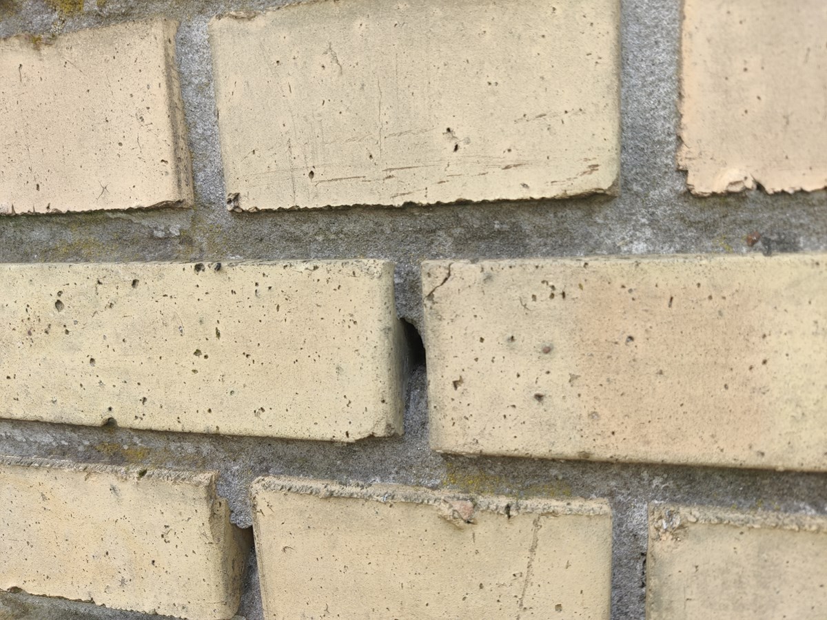

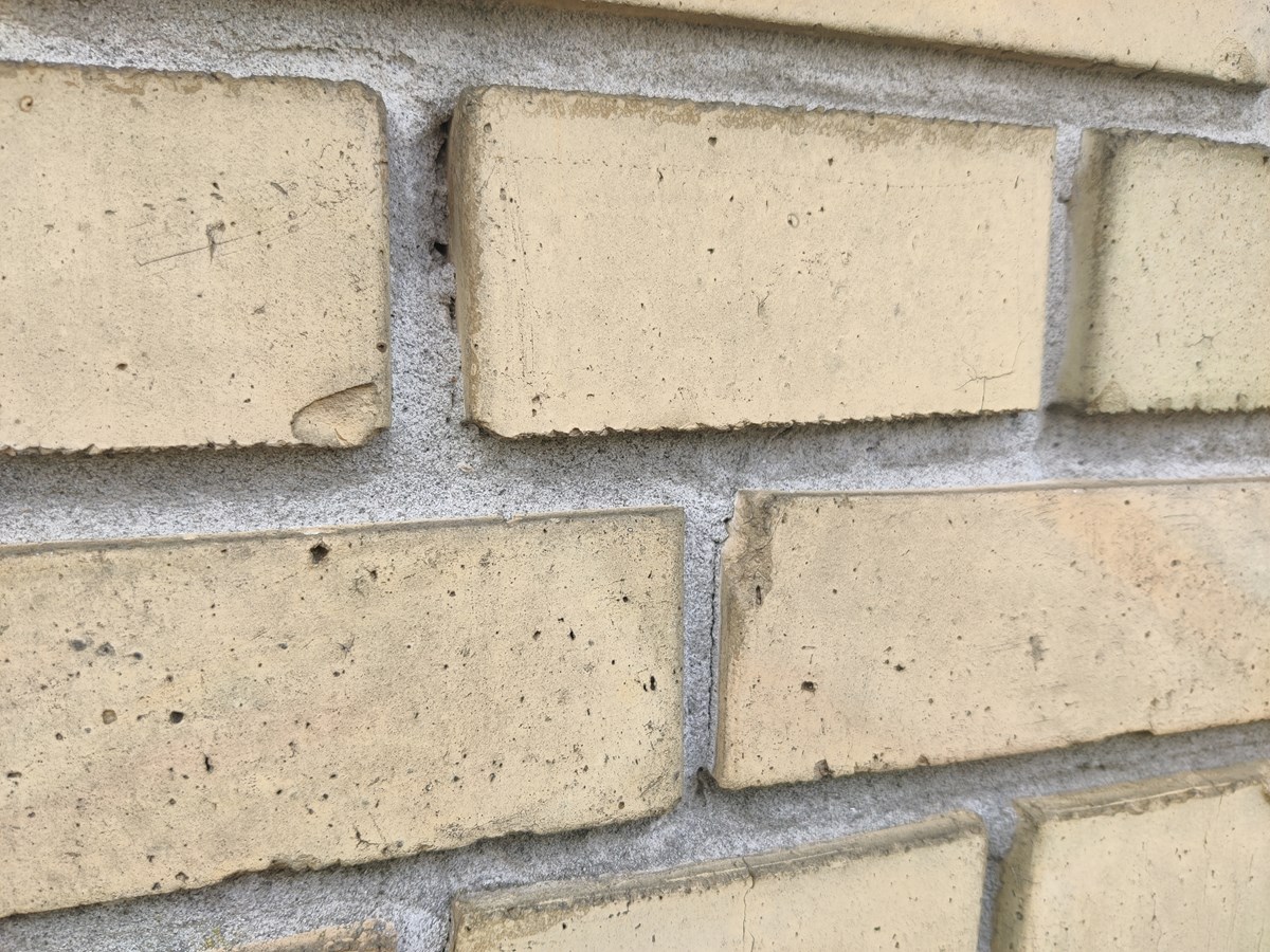

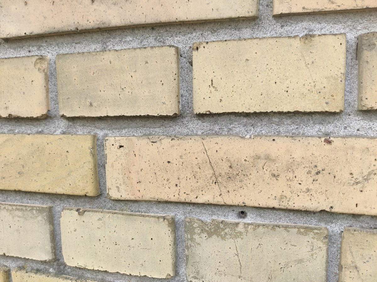

Hej, jeg har tilføjet et par billeder nu der forhåbentligt kan afklare hvilken type der er anvendt. Bh Christian
Det ligner mørtel af strandsand evt. med cement i en blanding på 1:10
Enig i at der er brugt strandmørtel. Hvis du ikke bor med udsigt til Vesterhavet er 1:12 fint i blandingsforhold.
Det ses at der er en del skidt/lav/alge -belægning på stenene, det ville jeg forsøge at rense mekanisk/kemisk inden fugerne fræses ud.
Fugerne er lagt lidt tilbage ift forkant af stenene, hvis det udtryk skal bibeholdes skal du have lavet en "ko" til at fjerne mørtel til ønsket niveau inden fugen trykkes fast. Husk iøvrigt at mure så rent som muligt, træls hvis man skal bruge lang tid på at rense af bagefter.
