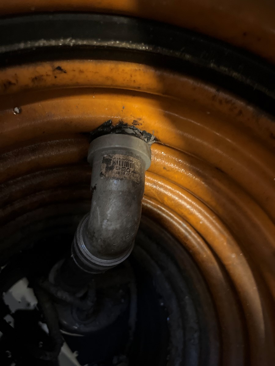

Jeg har en Grundfos Unilift dykpumpe i en kælderbrønd til gråt spildevand (vaskemaskine og badekar) Pumpen er ved at være færdig of skal skiftes. Tilslutning til afløbet ser ret hjemmegjort ud med grå afløbsrør, der er fuget sammen. Hvordan / med hvad laver man overgang fra udløb på dykpumpe til bestående kloak/afløb?
Nogen gode bud på et godt og billigere alternativ til Grundfos pumpe? Den sidder i en 315mm korr. Rør.

nu kommer det meget an på hvor store rør , og om den er monteret med rør eller slange

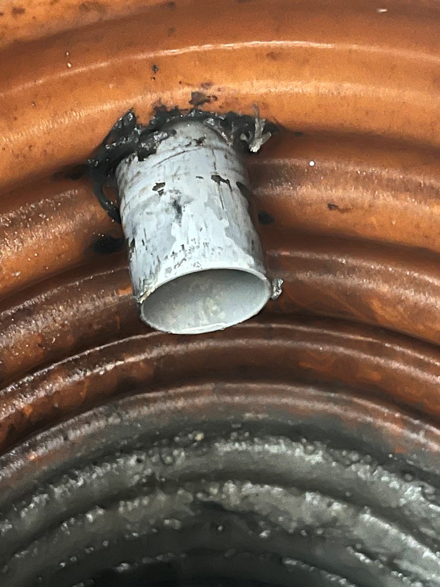

Lige nu sidder der 40mm grå afløbsrør direkte ned i pumpen og ud af siden på brønden og videre op i et 110mm kloakrør. Det er de rør, der er fuget sammen og som jeg gerne vil sikre, er lavet ok.
Ok, men findes det en overgang til den stump afløbsrør, der sidder i siden af pumpen? Det ikke Eller hvordan får jeg pem rør tilsluttet afløbsrør? Findes det en overgang dertil ?
Bullede
Lidt noget fusk med afløbsrør til trykinstallation. Til grundvandspumperne i vores kælder har jeg brugt en blanding af pvc lim rør og fittings og nogle forskruninger. Se f.eks. udvalget på denne side
Hvis du kan få bøjningen afmonteret fra det horisontale rør, kan du nok finde en lim fitting der passer og derfra lave rørføring ned til pumpen, med forskruninger imellem så du nemt kan skifte pumpen en anden gang.
 ja der er en der passer direkte i , og husk også lige en kontraventil , den er ret vigtig
Ildstaal det var også hvad jeg var ude i. Jeg har fået bøjning af. Så skal have fundet en ny bøjning der går fra afløbsrør til noget pem gevind
 Fedt. Som kan skrues fast på afløbsrør?
Hvad tænker du om krav til partikelstørrelse på pumpe? Det er vaskemaskine, badekar og en bryggershåndvask. Er 5 mm ok, eller skal det være over 10? ( der er ret stor prisforskel)
 5 er nok , an anden ting er garantien , den pumpe er ikke beregnet til spildevand , selvom den sagtens kan klare det
pembøjningen kan sagtens gå direkte på afløbsrøret
