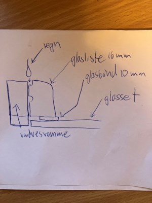

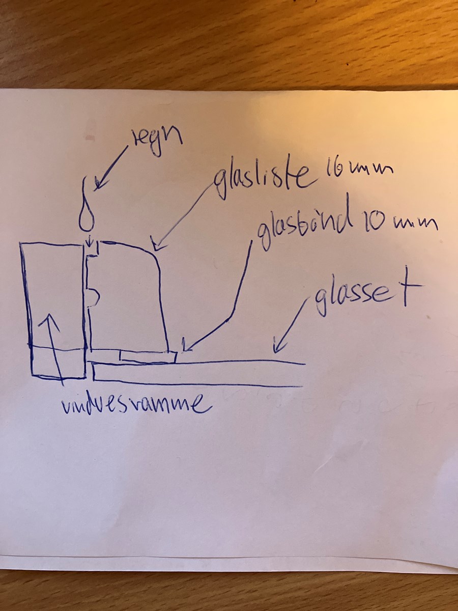

Jeg ved man sætter sine 10x4 mm (standard) glasbånd fast på undersiden af sine 16x15 mm (standard) glaslister og så banker man glaslisterne fast til rammen med søm. MEN jeg forstår ikke hvordan der så ikke slipper vand ind mellem glasliste og ramme. Når de er banket i med søm kun, så kan der nemt opstå en lille bitte sprække og glaslisterne er endda formet så der opstår en lille rille her mellem liste og ramme, hvor vandet nemt vil samle sig og løbe.
I og med at glasbåndet skal gå helt ud mod ydersiden af listerne (nogle mener endda stikke en mm ud) så er der ingen glasbånd til at holde vandet væk der hvor jeg beskrev det kunne komme ind. (Se tegning)
Nedenunder er glasset så placeret 4 mm fra rammen og vandet kan frit komme ind i falsen. Falsen er i øvrigt ikke malet men bare rå træ på mine vinduer. Og så kan der vel opstå råd.
Hvorfor dælen er glasbåndende ikke så brede at de når helt ind til vinduesrammen og helt ud på den anden side af glaslisten, så de kan holde vandet ude?
Jeg ved det er Alm praksis og at det jo åbenbart fungere siden man gør det sådan. Men jeg forstår ikke hvordan der ikke trænger vand ind.
Man kan selvfølgelig lukke sprækken mellem lister og ramme med maling, men mange lister kommer færdigmalet, eller er af plastik hvor de ikke skal males.
Kan nogen forklare mig hvordan dette system holder tæt?

Hvis man ønsker detaljerede svar, så må man stille detaljerede spørgsmål.
Der kommer ikke vand ind, og den fugt der eventuel er der inde skal kunne tørre ud.
Hvis det var en ubåd så er det ikke en god løsning, men nu er det et vindue, og det skal ikke være vandtæt men regntæt / stænktæt. Det ville være anderledes hvis det er et tagvindue som ligger ned.
Jeg mener at Gori vil være et godt valg.
