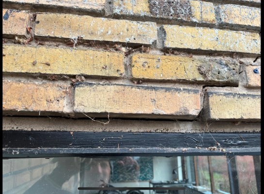

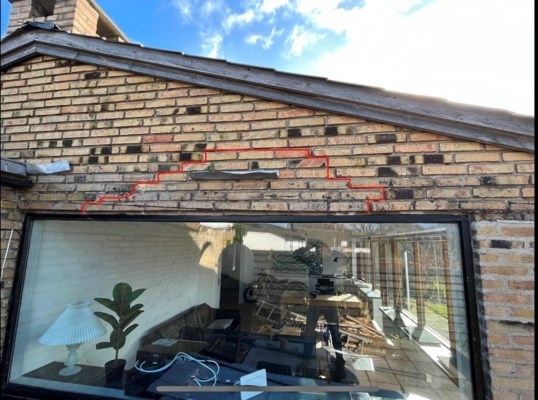

På billedet har jeg med rødt tegnet hvor murværket er revnet og stenene hviler nu på vinduesrammen…
Ok det er den gavl.
Der bliver du nok nødt til at pille gavl stykket ned og få lavet en ny overligger af de rensede sten.
