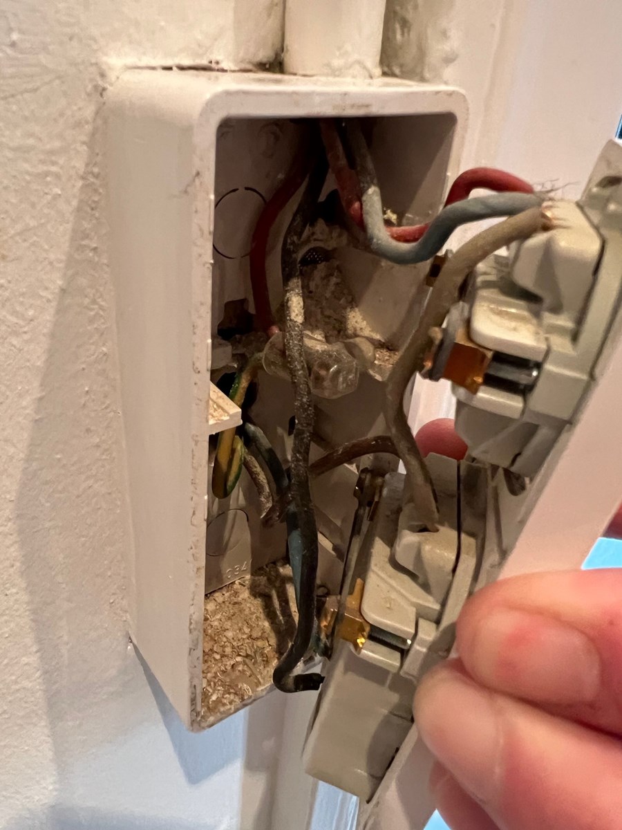

I forbindelse med lejlighedssalg er der blevet udarbejdet et EL-tjek, som har lavet en anmærkning på vores stikkontakt i entreen om at "dobbeltisolering skal føres ud i underlag".
Som jeg forstår det, skal den samlede ledning (dobbelt isoleret) være ført ud i selve underlaget og så derfra kan blive afisoleret og splittet til de forskellige farvede ledninger, som føres ind i selve kontakten og afbryderen. Er det korrekt? Er der virkelig et krav om dette, for når jeg ser på nettet og diverse monteringsvideoer, er ingen ledninger ført med dobbeltisolering ud i underlaget?
Medmindre fabrikanten af det underlag eksplicit anviser at kabling skal indføres med ubrudt ydre kappe, kan jeg ikke se problemet i den installation. PVL installationer (kabling med 1 lag isolering) som din, er ikke atypisk i dag.

Hvis billedet forstørres op, kan man se at røret ikke er ført ind i underlaget. Det er strengt taget en fejl og er sikkert også det, der menes med at dobbeltisoleringen skal føres ind i underlaget.
Det er nok røret oven på underlaget der går ned til underlaget og ikke ind i underlaget. Du kan skrue underlaget af, og fuldføre den afskæring af blanketten i under lag for derefter at sætte underlag fast igen ca. 3 mm længere oppe.
Så er den sag klaret.
