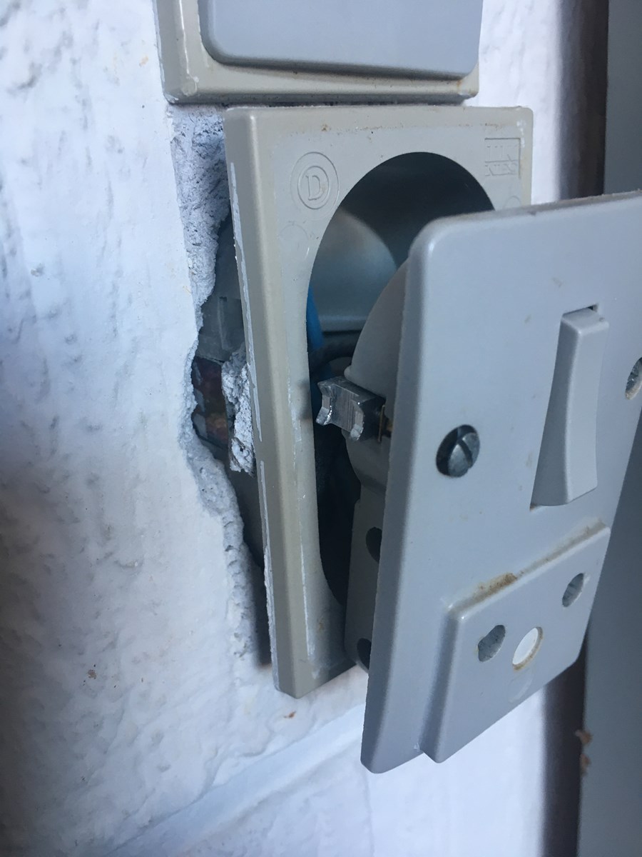

Indmuringsdåse, gasbeton
Hvordan gør man bedst denne indmuringsdåse fast igen. Den har næppe værwt skruet i fra starten.
Mvh, Flemming
Det er ikke en indmuringsdåse men en forfra dåse, som er beregnet til f.eks. gipsvæg. Hvis det skal laves rigtigt, skal du erstatte dåsen med en indmuringsdåse som denne indmuringsdåse. Det samme gælder afbryderen ovenover.
Og skal du have afbryder med så køber du dåsen i 2,5 modul
S. Fabrin skrev den 15-03-2023 16:37:32
 Godt at vide. Hvis jeg vælger at reparere skaden, vil jeg bruge fliselim. Kan det anbefales?
Hvis du kan få dåsen til at sidde fast, så er det OK.
Modelgips er ofte bedre. Det størkner med det samme, hvor fliselim netop er noget flydende  i flere timer.
