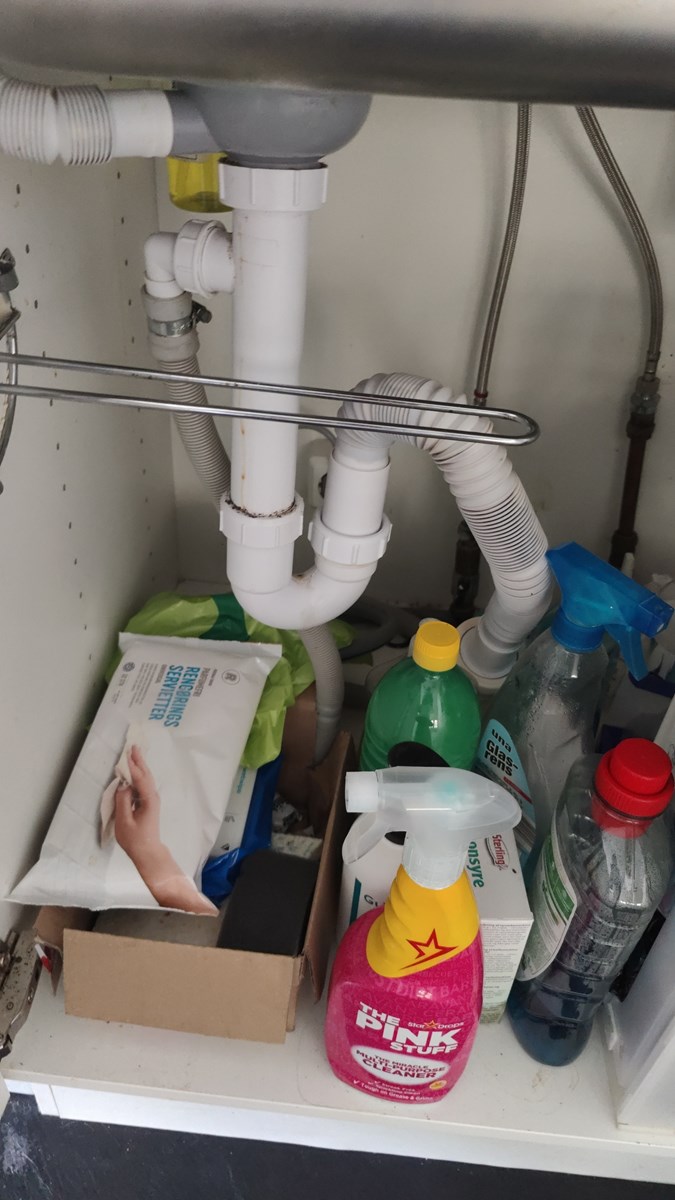

Smartere løsning på afløb sunshine2003 330 15-03-2023 15:09 Hejsa , nogen der kan komme på en smartere løsning under vores køkkenvask , så det ikke fylder så meget ? ( Gerne et link )Der er tilslutning til opvaskemaskinen som i kan se :) 4 svar Følg tråden Annonce Annonce Annonce
kovas 4124 9670 15-03-2023 15:47 Det ser ud som om du kan flytte bøjet (det med de 2 omløbere) nederst helt op under indløbet for opvaskeren. Det flexrør som føre til afløbet, kan derefter sikkert nå hvis du strækker det ud. så vil du få noget mere plads. Bøjet kan osse drejes ind mod bagvæggen. Det er bare at leje lidt med det Mange hilsner Kovas,I et diktatur må ingen sige sandheden.I et demokrati må alle lyve.KK Steincke.
sunshine2003 Trådstarter 330 15-03-2023 16:52 kovas skrev den 15-03-2023 15:47:29Det ser ud som om du kan flytte bøjet (det med de 2 omløbere) nederst helt op under indløbet for opvaskeren. Det flexrør som føre til afløbet, kan derefter sikkert nå hvis du strækker det ud. så vil du få noget mere plads. Bøjet kan osse drejes ind mod bagvæggen. Det er bare at leje lidt med det Vil jeg så ikke miste afløbet til opvaskemaskinen ?
lyhne1 2111 4700 15-03-2023 17:44 Måske sådan en Her jeg har ikke brugt den, men det ser smart ud i fht. Plads.. Ingen håndværksmæssig uddannelse :-)
kovas 4124 9670 15-03-2023 17:46 Nej jeg skriver jo at den skal op lige under afløvet til opvaskeren. Mange hilsner Kovas,I et diktatur må ingen sige sandheden.I et demokrati må alle lyve.KK Steincke.
