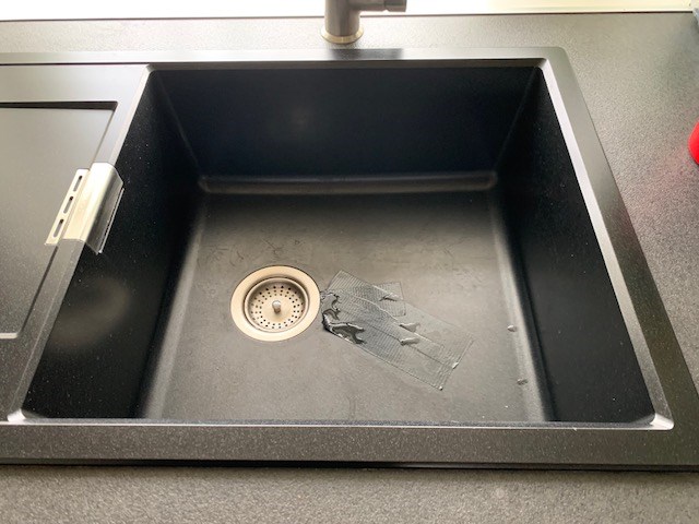

Hvordan skifter man nemmest en nedfældet køkkenvask.

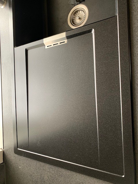

Ud fra dine billeder ser vasken ikke nedfældet ud. Har du ikke billeder af vaskens underside?
Den er monteret med nogle beslag nedefra som skal løsnes. Når det er gjort er det bare at tage vasken op og montere en magen til.
Selvbygger med stort S.
Den er ikke monteret med beslag, er ret sikker på at den kun er limet på.
Du kan skære silikonen ud med en hobbykniv hele vejen rundt om vasken. Du skal også afmontere armaturet så du kan komme til vasken hele vejen rundt.
Når vasken er er helt fri, afmonteres afløbet og eventuelle beslag på undersiden, og så er vasken til at skubbe op nede fra.
