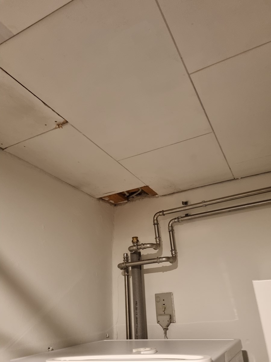

Hejsa
Mine gamle gipspladelofter er trætte..
Jeg vil gerne udskifte dem med profilbrædder. (Så de matcher tilstødende rum)
Må jeg det?
Planen var at fjerne gips, montere forskalling, på tværs, og herunder prifilbrædderne.
Jeg blev bare bekymret i fht. Brandfare, og reglementer🙂
Jeg er faldet over noget med at forskalling max. Må være 40mm, ellers er det et nedsænket loft? Kender I de regler? Og hvad betyder det, for mit projekt?
det er der intet galt i
De 40 mm. er det ikke max hulrum bag loftbeklædning. Ellers skal der fyldes op med isolering. Der må være nogle der kender kravene.
De pind-op plader er monteret på forskalling med 40 cm mellem. Hvorfor genbruger du ikke bare dem?
Selvbygger med stort S.
Søren O skrev den 14-03-2023 15:17:52
 Ja, det var nok kravene jeg var ude efter. Det ville være så tosset at lave det forkert, når det nu laves..
Superdiy skrev den 14-03-2023 16:33:32
 Fordi de vender den gale vej🙂
Så jeg ville blot finde den tyndeste forskalling (er det 19mm?) For at kunne montere profilbrædderne den rette vej.
