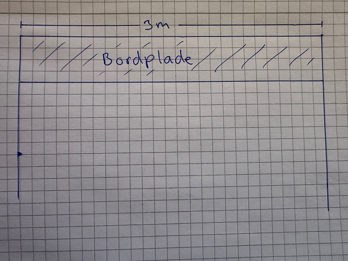

Hej!
Jeg overvejer at få lavet et hobby bord fra væg til væg, og ville godt undgå bordben, er det realistisk eller vil det blive ustabilt?
har lavet en lille skitse som jeg håber i kan tyde :)

Du kan understøtte bordpladen på de tresider hvor pladen støder op mod væggen ved at gøre et stykke træ fast på væggen. Den frie langside understøtter du med en sarg lavet at f.eks. en høvlet lægte, som du limer og skruer fast på bordpladen.
Jeg synes vi mangler at få at vide hvad hobbybordet skal bære.
Sytøj eller drejebænk?

Det tungeste der kommer til at stå på bordet bliver en 3D printer, vil tro 10-15 kg og den vil blive placeret ud til en væg.
OK.
Er der risiko for at et par personer sætter sig på bordet under en fest?

Nej 🥴 men ville godt at det føltes stabilt hvis man støtter sig op at det eller ligger lidt vægt i 😮‍💨
5928 7000
Jeg ville også sætte et par bæringer op på langsiden. Prøv at søge på “bordbæring”.

Hvad havde du tænkt dig at bruge som bordplade?

S. Fabrin har givet løsningen. En sarg under bordet.
En gennemprøvet metode gennem hundrede af år, hvor man under diverse borde altid satte en sarg, som så typisk var forbundet med benene. Hvis man laver den høj nok er det en særdeles holdbar løsning, og man kan trække den lidt ind fra forkanten, så den ikke bliver så synlig.

Eller et par “ben” der støtter på væggen, 45 gr eller deromkring.
