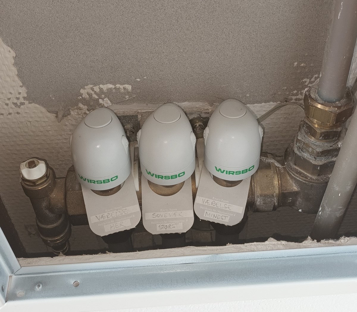

Den ene af disse telestater har sat sig i en position hvor den kun lukker lidt varme igennem. Stiften i pakdåsen og vægtermostaten virker, men telestaten sidder fast.
Har prøvet med små bank, motionering osv,  men intet sker.
Skal den skiftes eller er der et trick til at gå den i gang igen?

Det hjælper nok ikke at banke på en telestat. Den åbner og lukker meget langsomt (2 til 10 minutter) og har mange kræfter. Hvis den ikke er åbnet helt efter 15 minutter, må den være defekt. De er meget pålidelige, som regel er problemet ventilen. Så hvis du er sikker på den er i orden, må du skifte telestaten.
"Gode ven", tak for svaret. Ventilen virker som den skal og jeg har haft flyttet rundt på den defekte og en af de andre telestater, og fejlen flytter med. Jeg må ud og finde en erstatning  Wirsbo's model er etstattet af en Uponor.
