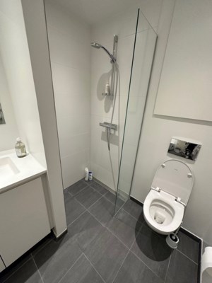

Jeg har netop overtaget en ny lejlighed og har bemærket, at brusenichen på badeværelset ikke er helt tildækket. Jeg har kigget rundt efter løsninger, men synes ikke jeg har kunne finde noget.
Ved I hvorfor der ikke er helt tildækket, hvad gør man typisk i disse situationer og kender I til produkter der kan løse problemet?
Man ligger et håndklæde på gulvet foran bruseren det gør vi det fungere perfekt og giver mere luft inde på badeværelset end en helt lukket kabine...
Den er meget åben. En brusekabine kan sagtens vær åben i en side. Det fungere dog bedst, hvis kabinen ikke er for lille og bruseren ikke sprøjter i retningen af åbningen.
Prøv at dreje bruseren så lang væk fra åbningen som det er muligt, uden at man skal være klistret op af væggen.
Ahh okay, viceværten sagde bare der skulle tilkøbes noget, men det er simpelthen meningen så. Jeg må finde en måde at leve med det som det er så. Tak for svar.
Så må du jo spørge vicevært om hvad der skal tilkøbes.
Man kan naturligvis sætte en glasdør i, men jeg synes det ser ud til at denne skal stå skråt, så det er ikke så nemt.
