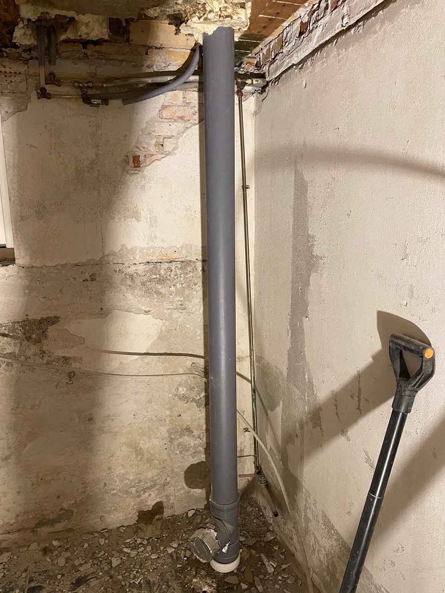

Jeg skal opsætte et væghængt toilet, men som billedet viser, sidder faldstammen ca 60cm inde i rummet og optager en del plads. Har i forslag til hvordan faldstammen kan komme længere ind mod væggen? Må man bruge bøjninger? Gulvet skal vel brydes op for at ændre på tilslutningen i gulvet? Nogle forslag?

Man må gerne bruge bøjninger. 2 stk 45 grader bøjninger efter hinanden de 4 steder hvor det skal knække. Ja gulvet skal hugges så meget op at det kan være i gulvet. Ligeledes er det godt for ny loft højde at du får skåret det så højt op som du kan.
