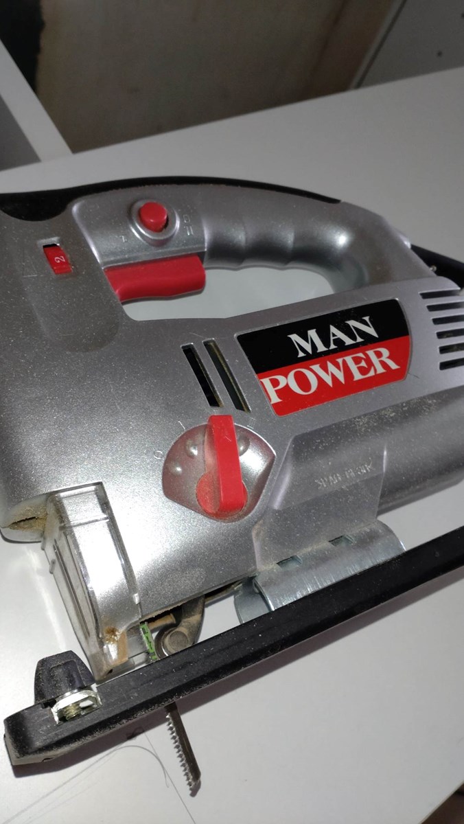

Øv, min Man Power :-) stiksav, købt i Aldi for 20 år siden for 99kr er lige gået i stykker :-)
Jeg har brugt den måske 5 til 10 gange.

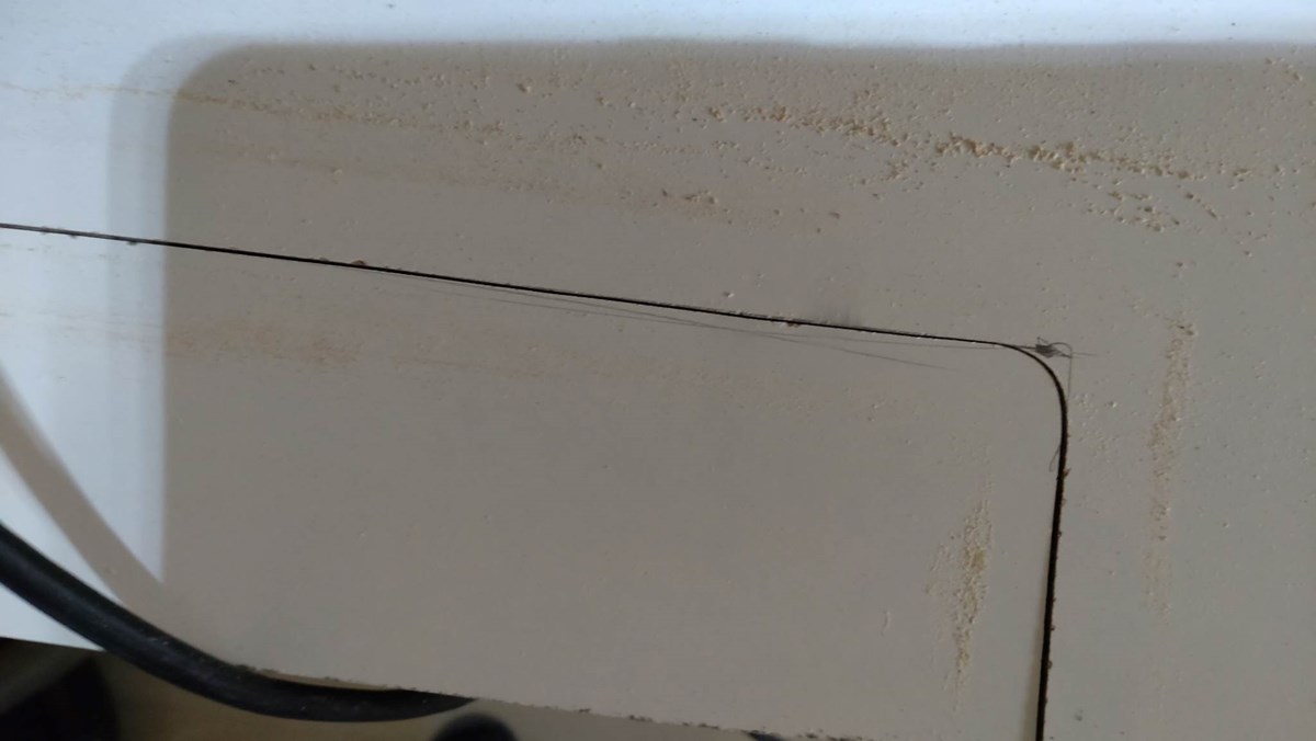

Jeg var ved at skære en 16mm melamin plade og tænkte, det går meget godt med en billig stiksav og en dyr festool klinge, og så var den begyndt at hyle, skrabe og det lød ikke godt.

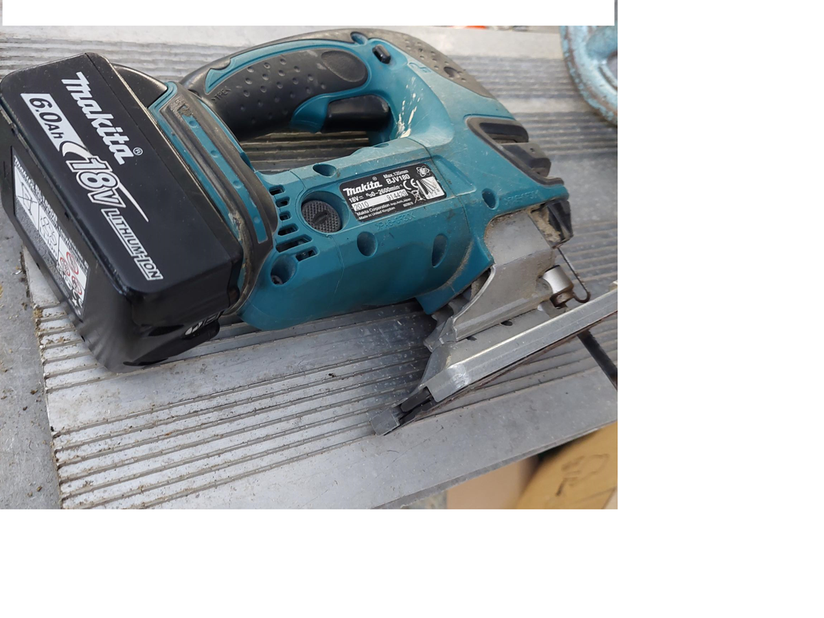

Du kan evt købe en brugt, stiksave til 230 volt er ikke i så høj kurs mere, de fleste bruger akku stiksave.
Så har du andet akku værktøj, ville jeg købe en der passer til batterierne.

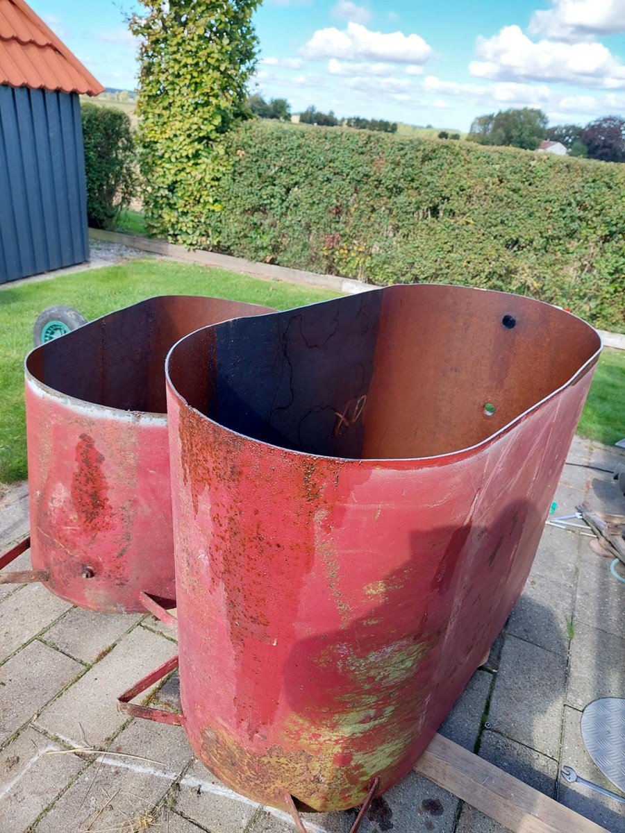

Jeg delte denne 1200 liters olietank i 3mm plade, med min Makita  akku sav, den tømte ikke batteriet, og det tog under 15 minutter.

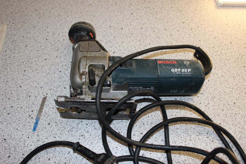

Jeg har købt en brugt GST 85 P, ikke den i dit link, fordi sælgeren har været for længe om at svare.
Jeg fik den i morges og den virker :-)
Jeg ved ikke hvad forskel på P og PE er.
Jeg synes bare ikke at det hjul som giver klingen pendul bevægelse, bevæger sig så meget. Der er meget lille forskel mellem 1 og 4.  Måske 1mm i alt.
Ok, nu kan jeg se hvad forskellen mellem P og de andre modeller muligvis er.  Den P jeg har købt kan ikke hastighedsjusteres...
Den kører med max omdrejninger hele tiden.
Blot til info er tet store greb til valg af pendul, mens det lille ved siden af er til valg af spånblæsning

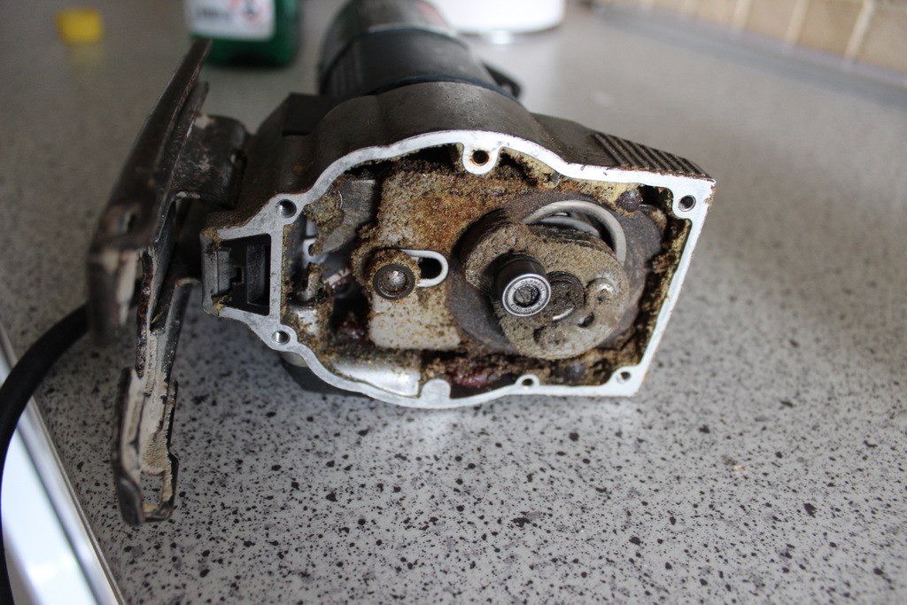

Gad vide hvor mange millimeter burde pendul bevægelsen svinge.
Armen til formålet er muligvis slidt - så er saven måske meget brugt...

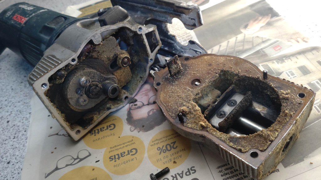

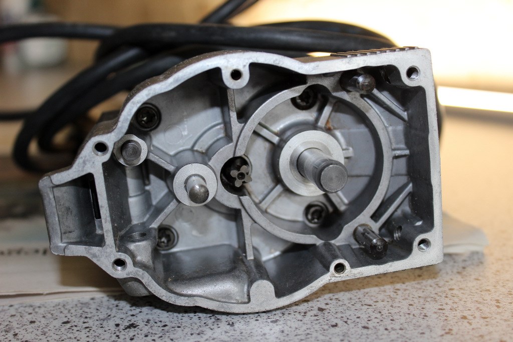

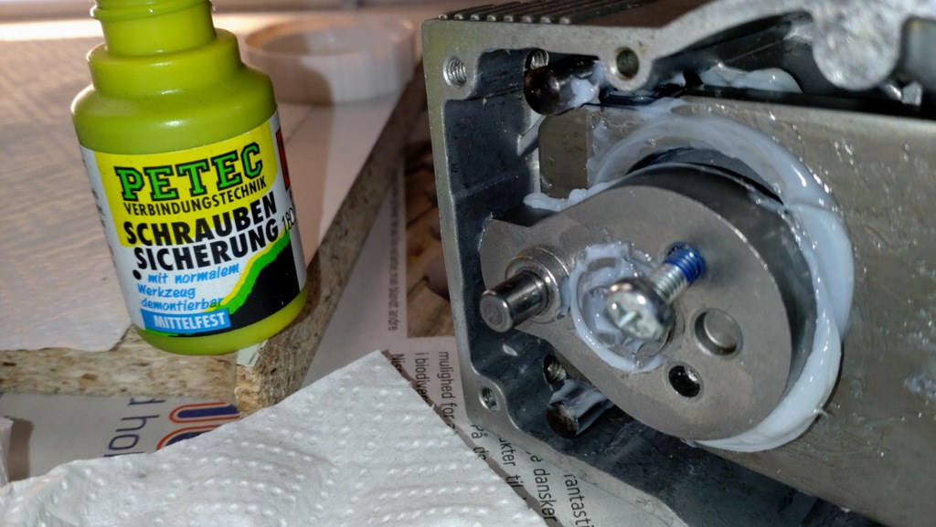

Jeg kunne ikke lade være med at kigge hvad der gemmer sig indeni.
Fedt og en masse savsmuld. Den er ikke så tæt som jeg havde regnet med.
Det er nok det stykke filt som tætner rundt om armen til pendul bevægelse, som er blevet for stor i hullet.
Gad vide om man kan få det som reservedel.

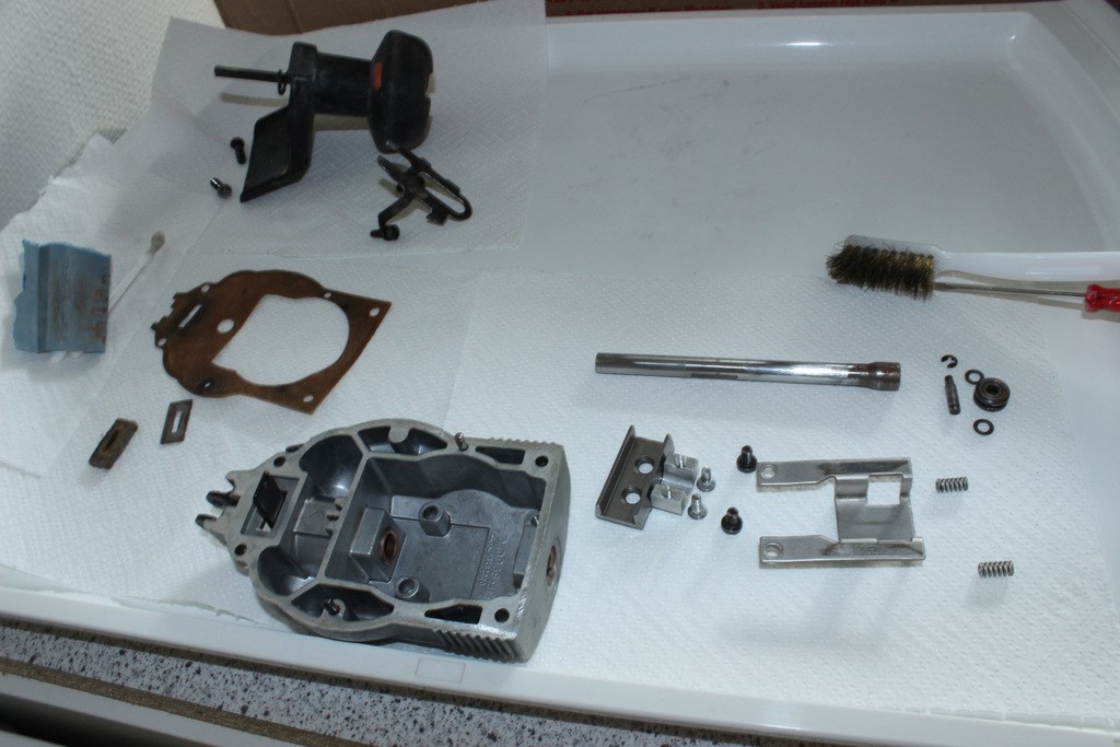

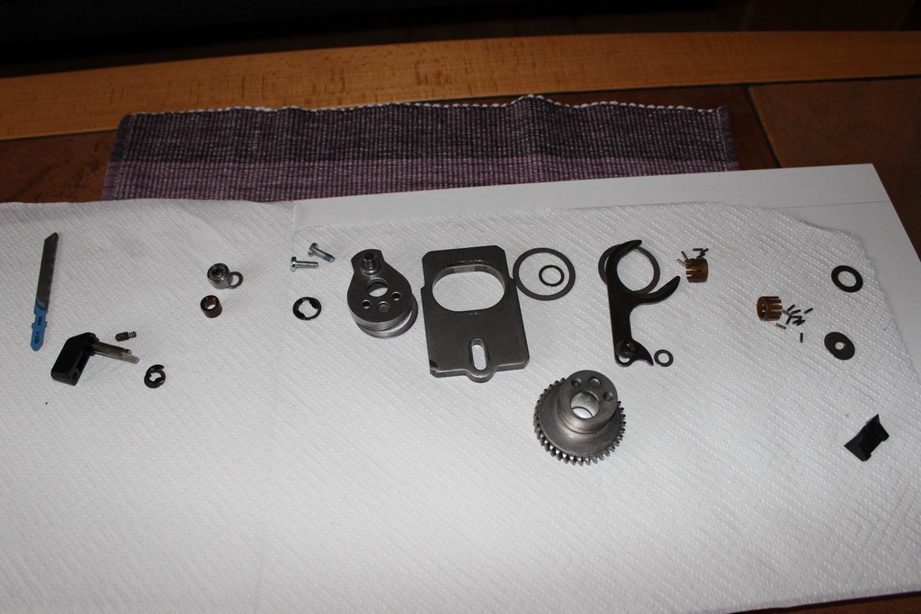

Jeg har renset den ene del lidt.

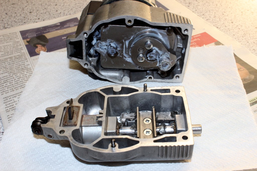

Skal man bruge en bestemt type fedt til at smøre den med?
Jeg har renset hele indmaden med rensebenzin. Det ser ikke slidt ud.
Jeg har samlet den og den virker, så det må være ok
Og de 2 skruer har også fået Loctite
