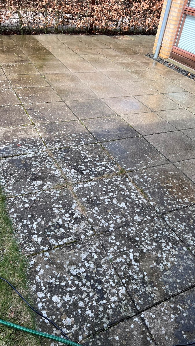

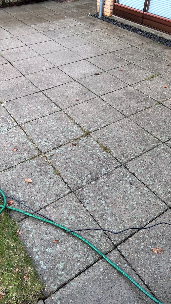

Har købt en højtryksrenser og
  1. Terrasserenser fra Biltema og givet min lille terrasse en omgang, men selvom det har fjernet rigtig meget, er det stadig lidt for synligt syntes jeg.  Skyldes det at jeg bare ikke har gjort det godt nok, kvaliteten på udstyret, eller andet?
Du skal sprøjte med noget flisepest rens, og lade det virke en uges tid, og giv det så en tur med renseren.
Men vent til temperaturen bliver noget højere, eller virker flisepest rensen ikke så godt.
Det ser ud til din renser har gjort et fint stykke arbejde, en for kraftig renser, er ikke sundt for fliserne.
