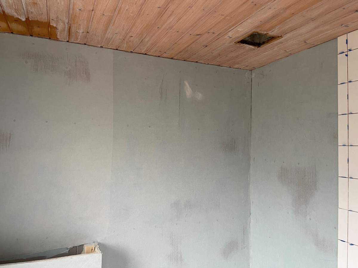

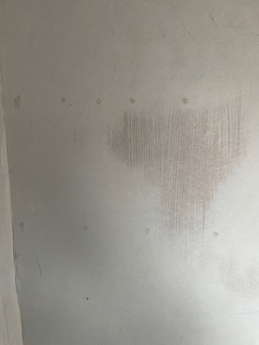

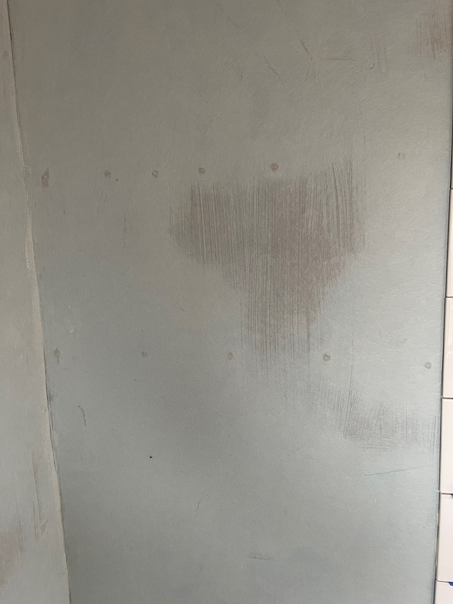

Hej med jer,
Jeg er i gang med at få renoveret badeværelse, hvor aftalen er jeg selv skal male til sidst. Væggene på badeværelset er egentligt pæne nok, men jeg kan være bekymret for om skruerne ikke er skruet ordentligt i/spartlet godt nok. Jeg mærker i hvert fald tydeligt små buler bag de fleste af de synlige skruer. Der er ikke voldsomt, men de er der. Omvendt er et par skruer der er skruet ordentligt i, ikke spartlet, så der er små fordybninger.  Hvordan skal jeg forholde mig, bliver det godt hvis der males ovenpå?
Hvis du kan mærke dem, kommer du til at kunne se dem. Det plejer at være gældende praksis.
Jeg havde spartlet nærmest fuldspartlet igen så jævnt og fint at du ikke igen slipper igennem kartonen. Så slip fint/let så der ikke mærkes buler og lignende, støvsug, mikrodispenser, 2 x maling. Husk vådrumsspartel og maling
