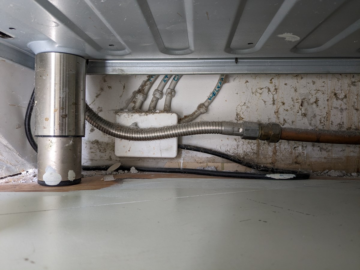

Kan der trækkes el til en stikprop? tolof 8 12-03-2023 12:03 Hej. Under vores komfur sidder en lille kasse, fra hvilken der går nogle elledninger ud (se billede). Mit spørgsmål er om en elektriker ville kunne trække yderligere en ledning ud af den og oprette en stikprop der? Mvh Tobias 4 svar Følg tråden Annonce Annonce Annonce
mfrost 3258 9400 12-03-2023 12:16 det kan man godt, men er det elektrikkeren der laver det så tænker jeg ikke han vil lave en stikprop derfra, da dette ikke er lovligt, men der kan trækkes strøm til en stikkontakt/udtag. alt dette forudsætter at der er 3 faser i dåsen (hvilkket er sandsynligt). er det en stor strømslugende ting der skal tisluttes kan der dog opstå problemer med at sikringer er for små. da der er flere ting tilkoblet denne gruppe allerede.
tolof Trådstarter 8 12-03-2023 12:51 Hej mfrost og mange tak for hurtigt svar! Kom til at skrive stikprop men mener stikkontakt. Det er kun til en robotstøvsugers opladningsstation, så den burde ikke trække ret meget. Har du nogen idé om hvad en elektriker kunne finde på at tage for sådan en opgave, bare helt groft mellem tommelfinger og pegefinger?
