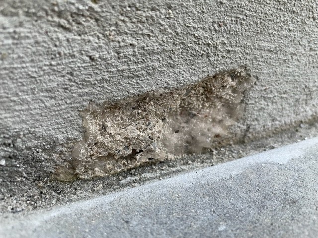

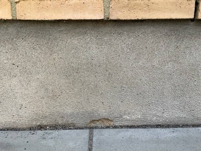

Jeg har et hus med en høj sokkel, med flisebelægning helt op til sokkel.
Der er korrekt fald på fliserne.
Fliserne blev lagt efter at sokkel var pudset.
Der kommer fugt op i nederste del af pudset, tættest på fliserne, og når der fryser udenfor så skaller det af.
Man kan se på billedet at der faktisk er is på pudset der hvor det skaller af.
Det skal jeg ha repareret - så det ikke sker igen.
Hvad er den den bedste løsning?
Min tanke er at tage en vinkelsliber og skære en rille i pudset, lige under flisekanten. Skråt ned. For at stoppe fugt i at trænge op, fra under fliserne.
Vil det fungere?
