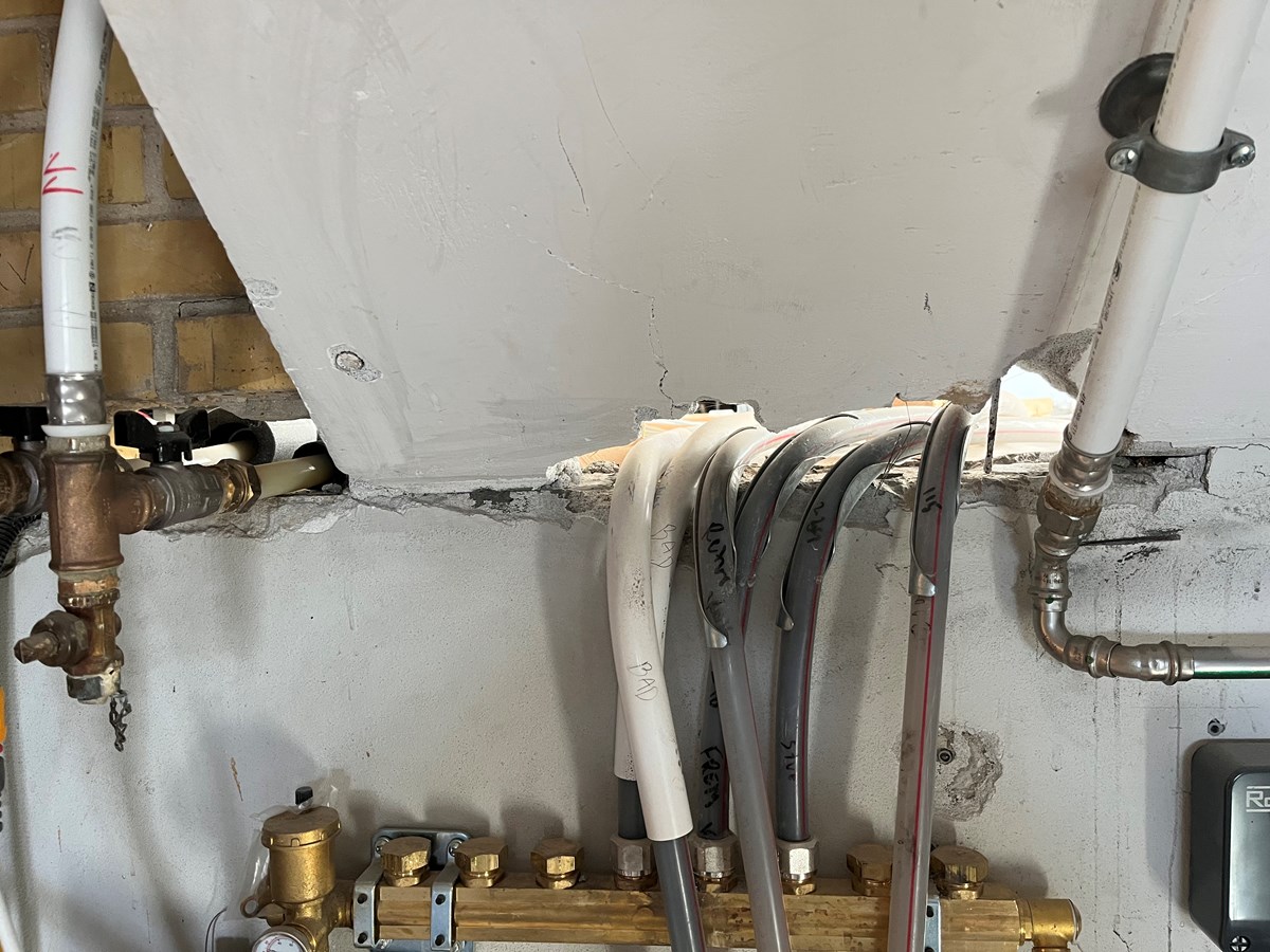

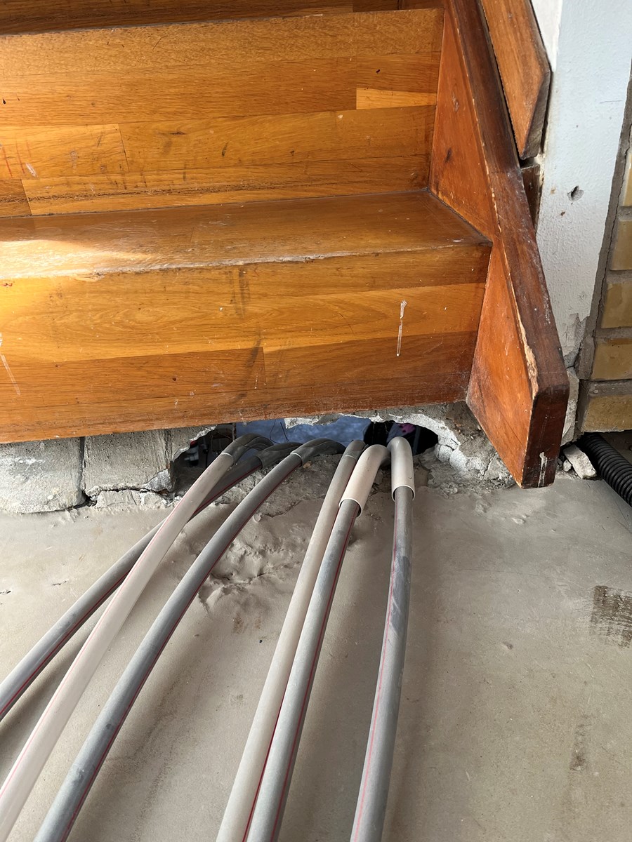

I forbindelse med etablering af vandbåren gulvvarme har VVS'eren måtte banke huller i væg mellem kælder og entre (hhv gasbeton og mursten). Eftersom vi holder en lavere temperatur nede i kælderen, ønsker jeg lukke hullet bedst muligt. Har I nogen forslag til hvordan jeg løser det bedst? Kunne PU skum være en løsning?
Peter
Du skal lukke det med med bakke mørtel og cement. Eller hvis du skal have støbt over rørene foran trappen, så blot bruge samme materiale som du støbermed.
