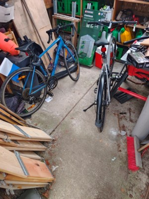

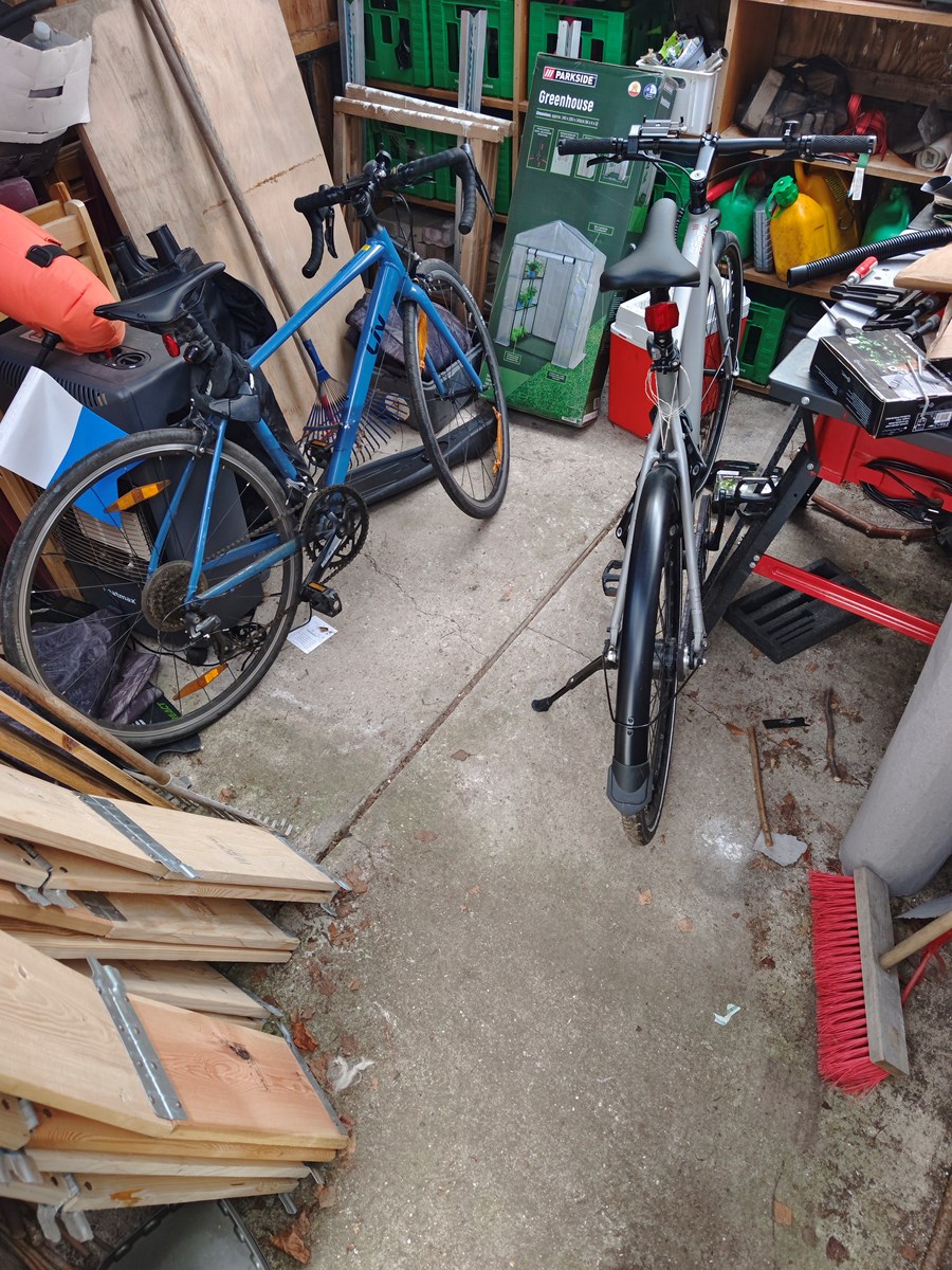

Vi har et skur i dårlig stand, på en af de mest solrige pladser i vores have, som vi overvejer at rive, for så at bruge det underliggende fundament som en åben terasse.

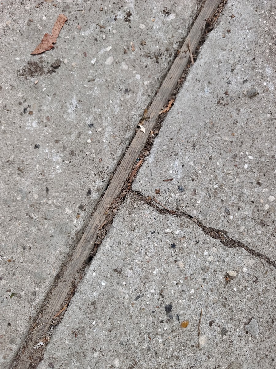

Fundamentet har nogle revner hist og her, samt en lang revne på midten(hvor der sidder et stykke træ??).
Kan se at skuret i sin tid har været en carport, da det er bygget op om et gammelt stålskelet, så det har jo været åbent rundt i siderne.
Vil det gå an? Og skal/kan man på en eller anden måde reparere revnerne?
Det er sikkert et ret stort areal. Den træliste der er lagt i er det man kalder dilitations fuge. Eller sagt på almindelig sprog så er det at svagt sted der er lagt ind fordi erfaring siger at beton gulv altid revner, og så vil man gerne selv bestemme hvor det revner.
Du kan jo altid reparere revner, og så håbe på at gulve har givet sig det de kan. Men det bedste er nok at fuge dem op med noget flex fuge. Det kan være sanitets silicone.
Hej Erik.
Okay, det kan man jo så konstatere ilke har virket.
Huset er fra 1946 og carporten er sikkert bygget omkring den tid, så mon ikke det har sat sig så meget det nu kan.
Men du tænker ikke man skal fylde revnerne med cement istedet for silikone?
Jeg tror nu at det bedste fugemasse er den gummimasse som bruges til at tætne samlinger i betonbroer og vejbelægninger. De professionelle klarer den lille opgave på ganske kort tid, men det er da noget du kan lave selv hvis du er tilpas forsigtig og omhyggelig.
Det vigtigste er at du har fået renser fugerne - evt. med højtryksrenser. Gummimassen (som købes i papkasser med måske 10 l) skal så smeltes og hældes ud i fugerne. Det giver en rigtig god vedhæftning.
Du kan købe fugemassen ved asfaltfirmaer der har et fugehold, eller prøv at se på “zacho.dk”. Det er et mindre firma der laver mange “sjove ting”.
Fugemassen kan f.eks. smeltes i en metalspand/gryde og hældes over på en metal(vand)kande. Det er vigtigt med en god hældetud så du kan styre gummimassen. Sp snart gummimassen er kold ér den fast.

Biltemas produkt duer ikke til den opgave. Det er i forvejen svært at få asfalt til at klæbe til beton.
Det du skal bruge er en elastisk fugemasse der kan lave en vandtæt samling til beton.
