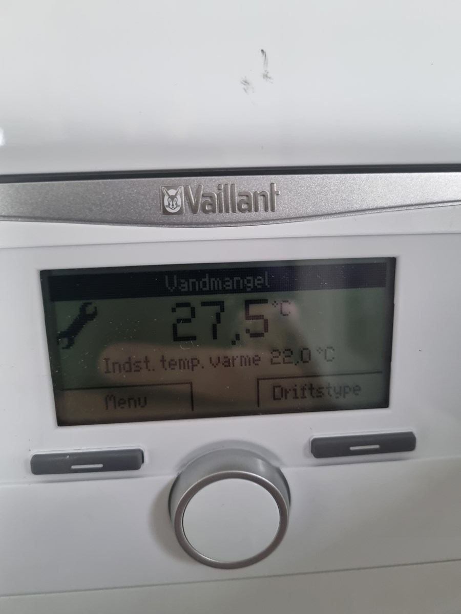

Har en vaillant varmepumpe som er begyndt at skrive den mangler vand. Den viser et tryk på 0,8 bar

0,8 bar er sådan set ok. Men hvis fyret har jo en grænse og går den i fejl og ikke vil varme så skal du have noget gjort ved det. Hvis du har varme på så lad det vente

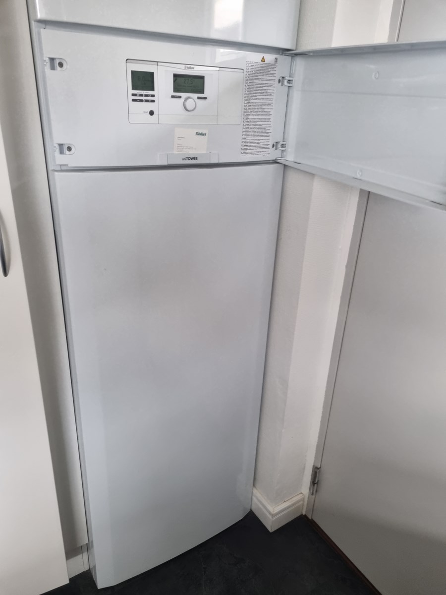

Du må vise et billede af rør forgreninger for at man kan vejlede dig.
Enig med fotos!
For at fylde vand på skal der åbnes for 2 haner.
Det kommer fra koldtvandsforsyningen.
