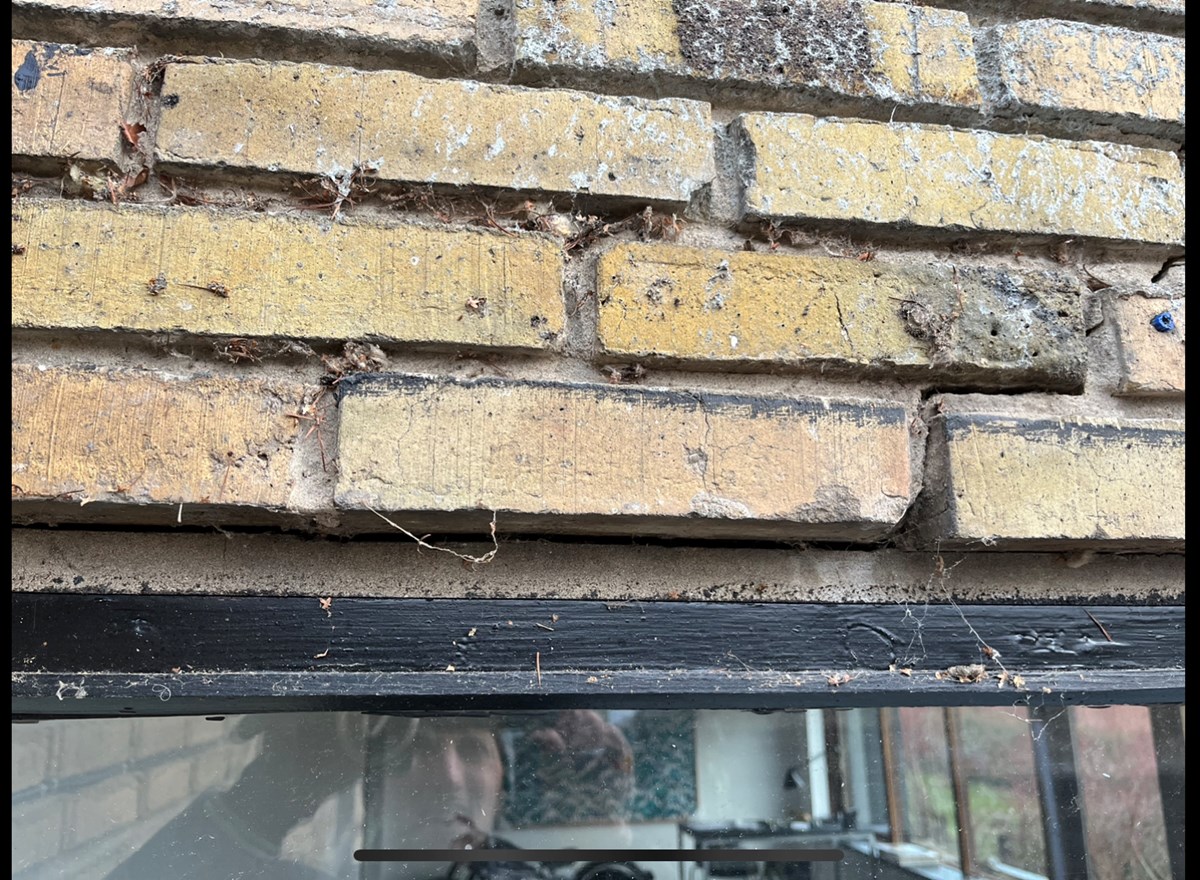

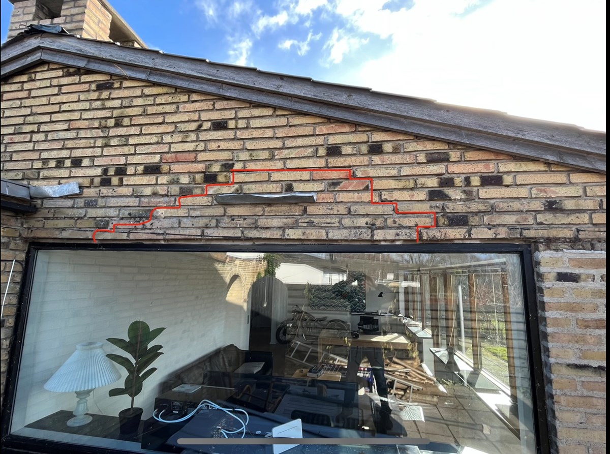

I forbindelse med sidste storm fløj min overdækkede terrasse væk. Den var boltet i gavlen og i den forbindelse revnede murværket over vinduet. På billedet har jeg prøvet at markere revnen med rød. Med en nedstrygerklinge har jeg kunne konstatere der hverken er jern i nederste skift eller vandrette fuge. Det er et fuldmuret hus fra 1960. Over de andre små vinduer er der en meget hård betonoverliger på indervæggene og gætter på det er det samme ved dette vindue.
Hvordan er det oprindeligt lavet og hvordan repper jeg det smartest. Ja, forsikringen er inde over, men overvejer at tage pengene og selv lave det. Vinduet er 260cm.
