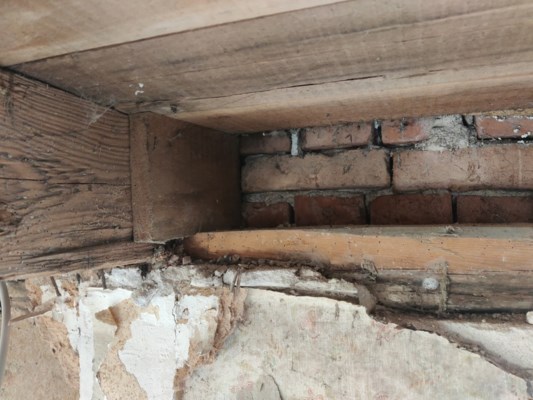

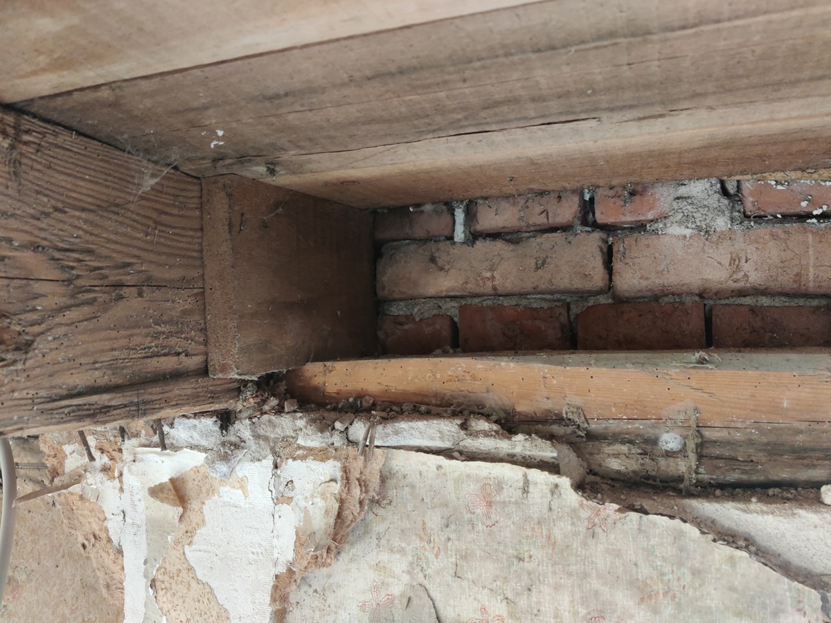

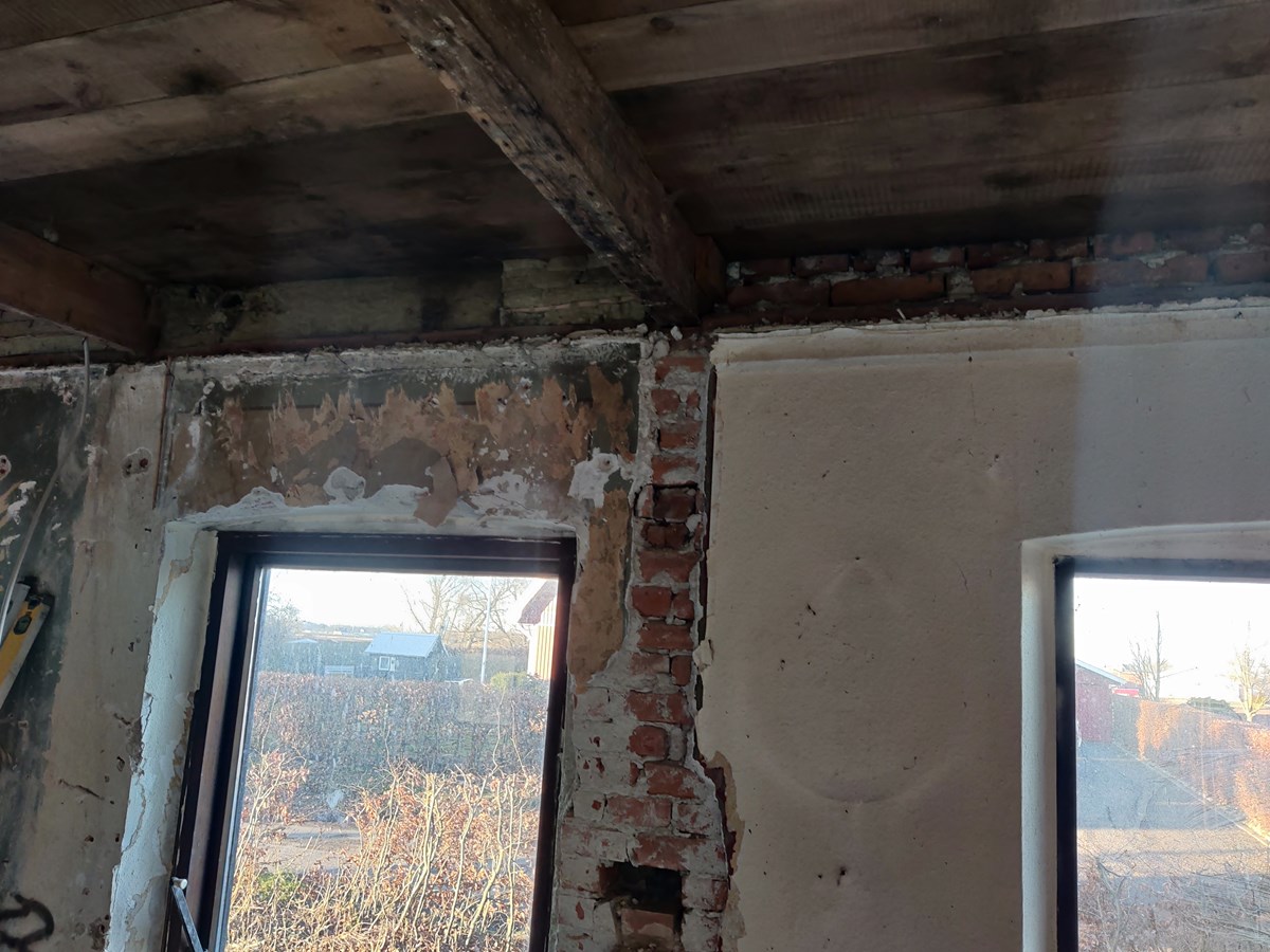

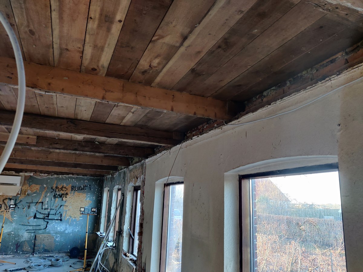

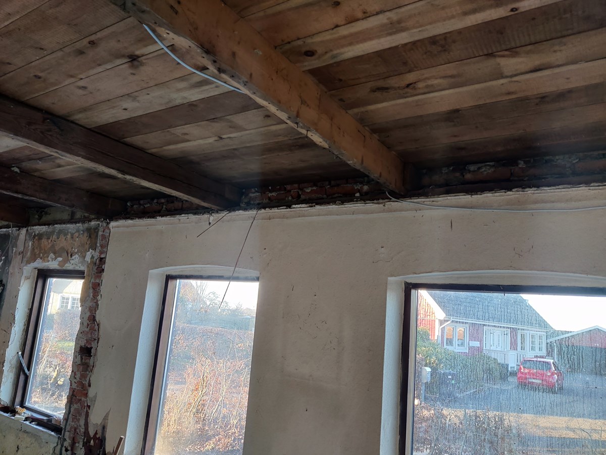

Vi har desuden fjernet loftet op imod den udnyttede førstesal, hvilket har blottet et mellemrum mellem gulvet i skunken på 1. Sal og toppen af indervæggene, så ydervæggen er det eneste "lag".Her skal der selvfølgelig isoleres, og så er mit spørgsmål: skal der monteres en dampspærre her, og hvordan griber man det an når spærene stikker ud igennem?
Se vedhæftede billeder

Hvordan har du tænk dig at lave de murede lysninger pæne når nu du pludselig har en overgang på 50mm ud til forsiden af gipsen?
Selvbygger med stort S.
Der er bestilt nye vinduer med 4x not, så der laves nye lysninger i gips som føres helt ind i noten i vinduet.
Så den runde top bliver firkantet i stedet.

Muren er ok dampspærre i sig selv så her behøver du ikke dampspærre. Der skal nok isoleres imellem bjælker hen over muren. Her skal dampspærre ligge under bjælkelaget og limes ned på muren, og mindst ind til hvor skunken er. Så kan dampspærre føres op så den møder dampspærre oppe på 1. sal. Rundt ved bjælker kan man tætne med montage lim og f.eks. dampspærre tape.
Jeg ved godt det er svært at få dampspærre fra 1 . sal ned til den der komme nede fra. Men så må de mødes med et gulv bræt imellem.
Du kan jo også vælge at lave dampspærre under hele bjælkelaget i stue etage. Det hjælper dig imod eventuel støv igennem troldtek hvis det er det du planlægger til loft beklædning.
Hvis du gipser ydervægge og lysninger til, skal du fjerne alt organisk materiale først.
Det være sig tapet, maling, lim, gamle aviser osv. så væggen står i rå puds.
Ellers risikerer i skimmel bag væggen pga. stillestående luft og kondens fra en kold mur.
Jeg ville blot rette væggen op med puds, samt beholde de fine runde lysninger som er karakteristiske for bygningen. Strøm kan jo fræses ind i væggen alligevel.
