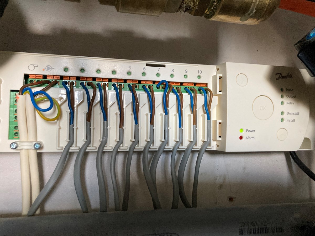

Håber på eksperter/brugere på fjern/gulvvarme kan hjælpe mig med et reguleringsproblem på mit anlæg.
Jeg har et 12 år gammelt fjernvarme system med Danfoss Mastercontroller der ikke vil køre korrekt i PWM mode til gulvvarme som vi har i hele huset. I hvert fald er jeg af den opfattelse at den ikke kører korrekt...
Når jeg sætter output til standard (NC), slukker pumpen når der ikke er brug for at åbne til noget rum.
Sætter jeg output til NC med PWM for bedst mulig komfort/forbrug som Danfoss anbefaler for gulvvarme,stopper pumpen aldrig. Det mener jeg den skal, når der ikke er noget behov.
Lidt data:
Danfoss CF-MC (årg. 2010) med 10 udgange (088U0200), der er ikke tilsluttet slave.
Rumtermostater er CF-RS og telestater Uponor tyoe2. Cirkulationspumpen er Grundfos Alpha 2 der står i Autoadapt.
Der er ingen fejlmeldinger på systemet, og alle rumsensorer har fået nye AA'ere.
På forhånd tak for input, Bo :)
