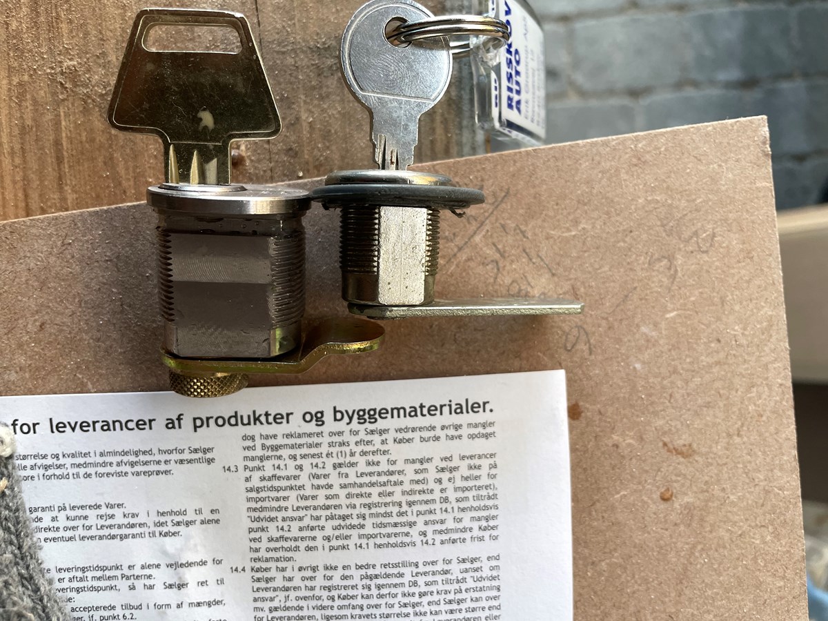

Ny Postkasse låsepal er længere væk fra kanten
Har købt en ruko postkasselås for at nøjes med en nøgle.
Den nye lås stikker dybere ond end den gamle og derved er der afstand mellem palen og den kant den skal låse på imod - giver set mening?
Har prøvet at vedhæfte et billede - det lykkedes så ikke ;-)
Hvordan løser man det?
Bindestreg1
Den til venstre er den nye og som I kan, så er der længere afstand fra pal til låsen
Bindestreg1
Du skal ned til låsesmeden og have fat i et nyt karm stykke - De har ihvertfald tidligere kunne fået i forskellige størrelser.
Et tilfældigt eksempel: https://www.billigsikring.dk/shop/ruko-kamstykke-til-8009p.html
Hvis du ikke kan finde et karmstykke i rigtig størrelse så kan det bare bukkes selv af en stump pladerest.
Thomas_Mygind skrev den 08-03-2023 21:38:56
Kan du ikke bare bøje den lidt ?
 Ikke så meget - havde tænkt på det
Bindestreg1
Hensan skrev den 08-03-2023 20:18:26
 Jeg kigger ind hos ham
