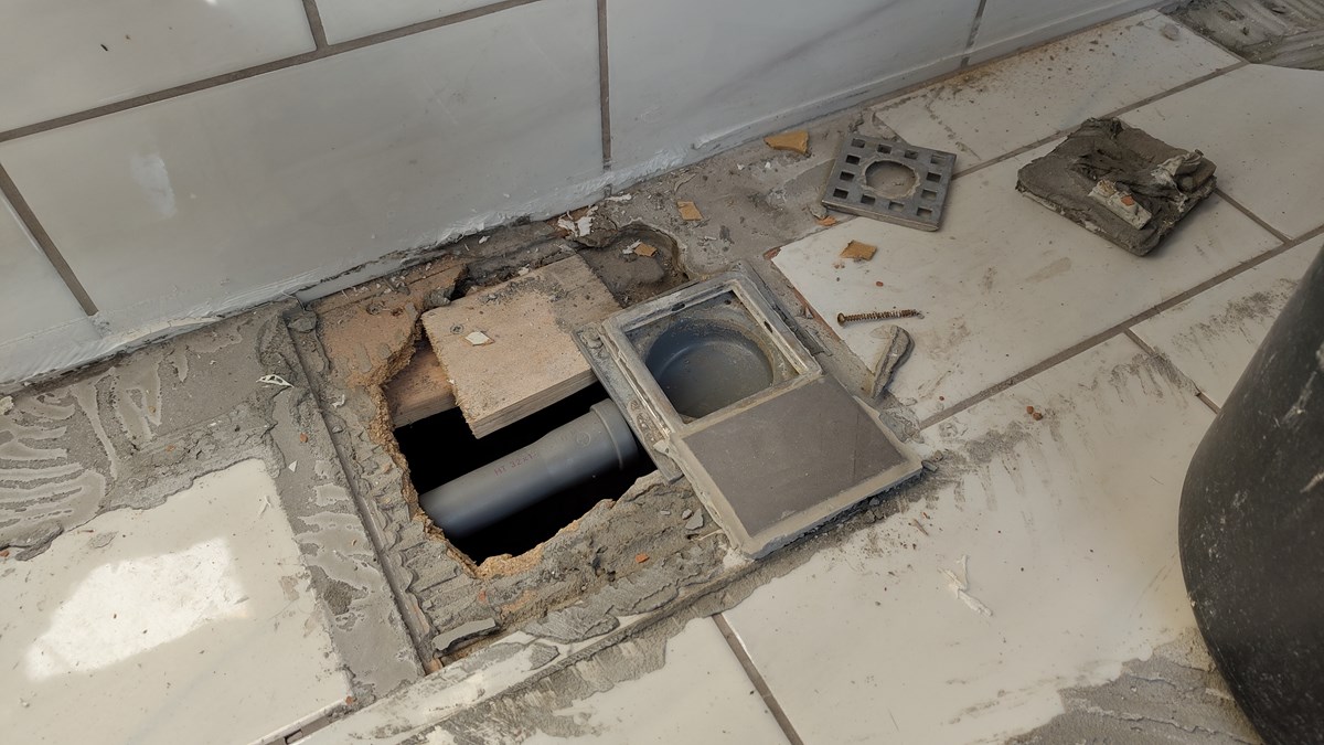

Vedhæftet er et lille guldkorn af en løsning fra tidligere ejer. Der er kun lige taget det øverste lag fliser af. Så den ene flise svævede bare over hullet i gulvet.

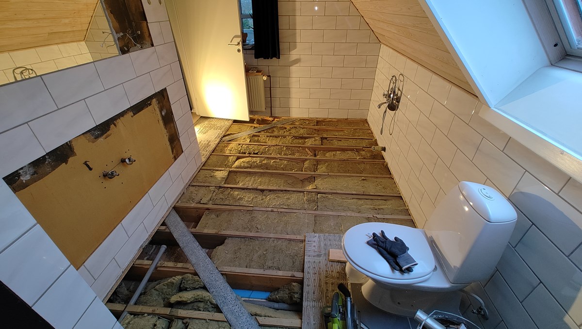

Jeg har nok rodet termerne sammen. Der ligger bjælker med 30cm mellemrum, som spånpladen har ligget ovenpå.
De gamle spånplader var gået fra hinanden i samlingerne, og det var så også der det underste lag fliser var revnet.
SKAL man indbygge faldet i underlaget? Så skal man jo til at skære i pladerne og mister fordelen ved at det er limet sammen. Jeg er mest nervøs for at det samme sker i det nye gulv, fordi det arbejder forskelligt af hinanden. Alternativt er vel at opbygge faldet i noget spartel ovenpå gipsen.Bjælkelaget er helt i vater som det står nu og der har ikke været bygget noget der ligner fald før.
Her er strøer lagt nede imellem bjælker på sådan en måde at der er plads til en gulvspånplade over, samt den sporplade du nævner. Så saves der en lille hak i bjælker der hvor gulvvarme slanger skal over i næste fag.
Er strøerne almindelige reglar, eller spærtræ?
Jeg har det "problem" at der ligger nogle metalbånd (se billede), som gør den operation noget mere besværligt. Ikke umuligt, men det bliver sværere at trække gulvvarmeslangerne. Metalbåndet forsætter ud under vores altan, men jeg formoder at det ligger i det isolerede lag.
Derudover kan jeg ikke rigtig tåle at sænke afløbet lavere end det er nu, men det kan vel bringes helt op til undersiden af gipspladerne. Som det er nu, ligger der 1 cm "brædder" ovenpå bjælkerne og hvis jeg sænker afløbet til at flugte med bjælkerne, er det vandret. Nogen har syntes det var praktisk med at afløb med minimalt fald.
I det meste af badeværelse er der så 2 lag vådrumsgips medens der i bruseniche kun er 1 lag. Det hjælper så på at der er ok fald i badeværelse.
Er det Fermacell, eller almindelig vådrumsgips? Det harmonerer vel ikke med at BOFH skriver at det kun er GF25 som er godkendt til gulv?
Det skal overholde 3 cm kar regel. Det vil sige at du skal tænke på badeværelse som et kar hvor der kan stå 3 cm vand over gulvafløb før det løber ud af rummet ( døren)
Ja, den havde jeg desværre godt googlet mig frem til. Hvis ikke jeg får sænket byggehøjden, ender jeg med en 45mm kant ind til badeværelset, når det skal overholdes.Det synes jeg virker som et voldsomt trin. Der er også noget med handicapvenligheden og krav dertil. Meeeen, det er på første sal, der er ikke elevator og der er forøvrigt 3 trin ind i huset.
Synes at have læst et sted, at hvis man ikke laver fald, skal der være en 20mm opkant. Men kan ikke huske hvor

Ved at sænke noget af det bærende ned imellem spær, uanset om de kun har 30 cm afstand, så får du mindre trin op til badeværelse. Det kan bæres af almindelige lægter på højkant, som skrues på siden af spær.
Når jeg siger gips i 2. lag undtagen i bruser så er det for at hjælpe med at lave faldet. Slutfinish med faldet laves stadig over med f.eks. det mam kalder selvnivelerende spartel.
Kanten op ved døren kan være hvad som hekst, et stykke træ, med gips på eller andet. Det skal bare kunne holde til vådrums spartel.
Beklager hvis hele min smøre var lidt overvældende
Jeg må have fat i en vvs og høre hvad der kan lade sig gøre mht afløbet inden jeg lægger mig fast på en løsning. Det kan som skrevet blive et problem med faldet hvis jeg sænker det for meget.
Hvis jeg lægger sporpladerne ned i niveau med bjælkerne kan jeg vel fræse et spor i gulvgipsen der hvor metalbåndene er, så det stadig kan ligge plant.
Jeg har bare svært ved at danne et billede oppe i hovedet af hvordan man får en pæn afslutning bunden af døren, hvis man har 4,5cm opkant. Skal man så også have 20mm bundstykke i døren, bliver det jo nærmest et trappetrin.
Det sidste med at "gå op i " badeværelse er netop det du skal imødegå ved at lægge så meget af det bærende ned imellem bjælker som muligt.
