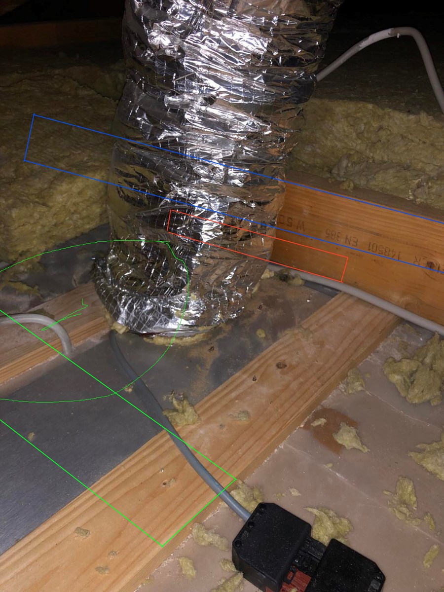

Jeg skal have monteret en Siemens Loftsemhætte, men der er et spær i vejen.
Emhætte har en motor i midten som er ca. 34 cm. på hver side. Den kommer imellem spær. På den modsatte side af spærret på billedet, højst sandsynligt.
Emhættens fladere boks er 6 cm høj, og det er denne der er "problemet".
Loftets gips plade er ca. 1.5 cm tykt. Der er ca. 1.5 cm luft mellem spær og gips plade.
dvs. 3 cm. plads. Så langt så godt.
Men jeg mangler 3 cm.
Spærret måler 4.5 cm x 14.5 cm.
Der er ca. 1 m mellem hvert spær.
Skal der laves udveksling på spærret, hvis jeg skærer 3-4 cm. af i bunden, ca. 50 cm langs.
I så fald, hvordan?
Ekstra spørgsmål. Hvad er de 2 flade brædder til? Er det til montering af gips pladerne?
Jeg har vedhæftet 2 billeder. Emhættens mål, og hvordan det ser ud på loftet.
Tak og god dag.
Jeg er ret overbevist om spæret nok skal holde selvom du skærer et stykke af, men det er så let at lave en forstærkning det næsten ikke kan betale sig at lade være. Du tager bare et stykke 100 mm spærtræ eller en regel og skruer sammen med spæret der hvor du skærer noget væk + ½ m ud til hver sidde.  Det skal naturligvis flugte med overkanten af det eksisterende og fastgøres med rigeligt med skruer.
Brædderne er rigtignok til montering af loftet.

 Jeg tænker også at det er en god ide at få det gjort når man alligevel roder rundt deroppe.
Jeg skal dog lige være med på hvordan det skal forstærkes.
Mener du at jeg skal tilføje et stykke træ ovenpå eller på siden af spærret, i alt 1.5m? (Markeret med blå)
Rød: Udskæringen.
Grøn: Kan jeg skære et stykke af træet væk, evt. forstærke det ovenfra med et ekstra bræt på hver af siderne.
Har vedhæftet en tegning.
Hvis du er nervøs for om det kan holde efter der er skåret lidt væk af underkant kan du lave nogle supplerende udvekslinger ovenpå spærene hvis du kan komme til det oppefra.
På hovedspæret laver du nedstropning med nogle tagåsejern, på nabospær skal det kun fastholdes med vinkler eller stikskruer. Selve udveksling laves med spærtræ i samme dimension som spær.

Du kan sagtens forstærke ved at påfore med spærtræ der hvor du har lavet den blå firkant.

 Fedt, mange tak for hjælpen.
Det blå markerer forstærkning af spær. Det er helt ok.
De "flade" som du kalder dem kaldes forskalling og det holder gangske rigtig gips loftet. Det er sikkert ikke nødvendig at forstærke dem. Men hvis du synes det mærker dingel når du har skåret hullet, så kan du skrue en stump forskalling hen over flere lige ved kanten. Det er især hvis du skal have nogen t hænge emhætten i.
