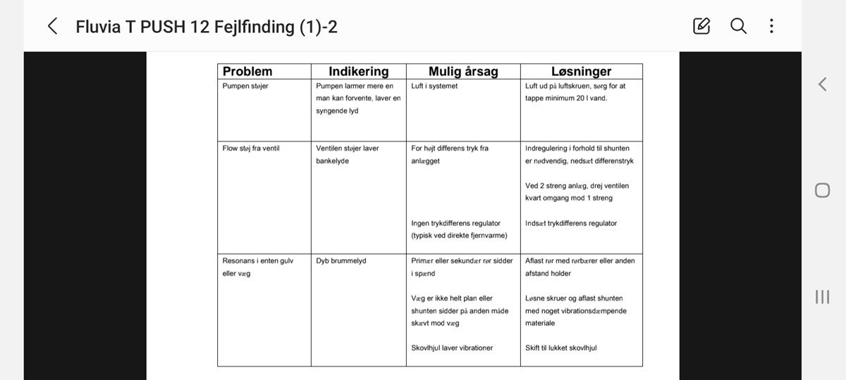

Jeg skrev lige til producenten af shunten (upunor). De sendte mig følgende fejlfindingsskema.
Så det kunne godt tyde på et for højt differenstryk.
