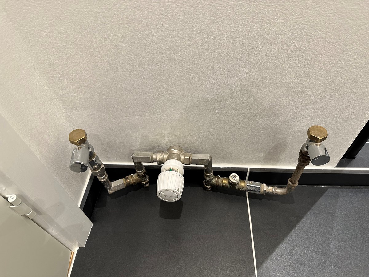

Vi skal have en ny håndklædetørrer, og i den forbindelse skal vi have forlænget centerafstand med 3 cm.
Er det muligt her uden en større operation? :)
Det enkleste vil nok være at montere en 30 mm. “haneforlænger” ved ballofixventilen.
Er det virkelig så simpelt? 😮 Altså skrue balofixen af, på med forlængeren og på med balofixen igen?
Spørgsmålet er om det kan skilles ad.

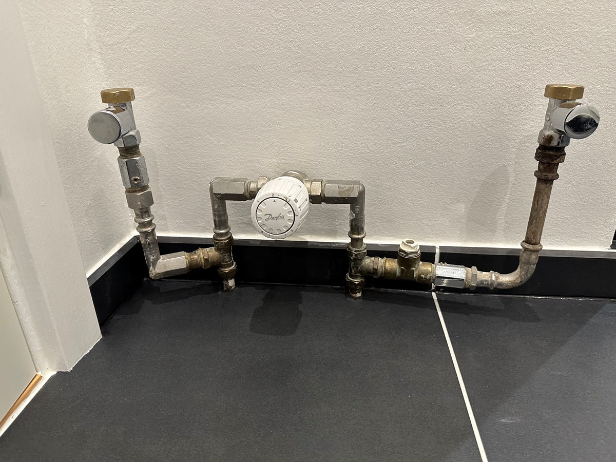

Det kan det naturligvis men de lodrette rør er "press" typen, og det har de færreste LDS folk ikke værktøj til. Men for en VVS`r er det ikke noget problem.
Det ser ud som om der er samlet med omløbere hvor rørene kommer op af gulvet, så du må kunne skrue det hele af. Husk lige at tage trykket af radiatorsystemet først.
