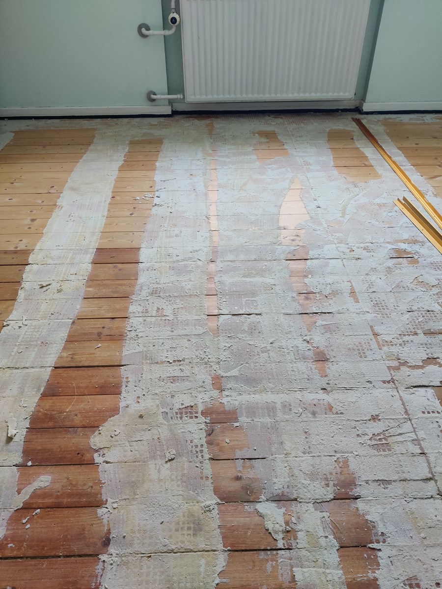

Jeg har netop købt et hus fra 40'erne og prøver at shine 1. sal lidt op. Er helt grøn i gør det selv. Etagen består af 3 børneværelser, repos og toilet. Der skal væg-til-væg tæppe på repos og værelser (børnenes hedeste drøm) og jeg er, efter snak med tæppemand, ved at skrælle mig gennem diverse gulve og ned til de oprindelige gulvbrædder. Der er forskellige løsninger i alle rum...
Brædderne er selvfølgelig enormt ujævne, og er på reposet spartlet over med noget gråt, som smuldrer (cement??) (Første billede). Tæppemandens idé er at lægge tæpper direkte på de skæve gulvbrædder, men bliver det ikke grimt? Hvad ville I gøre? Og hvad gør jeg med de spartlede gulve?

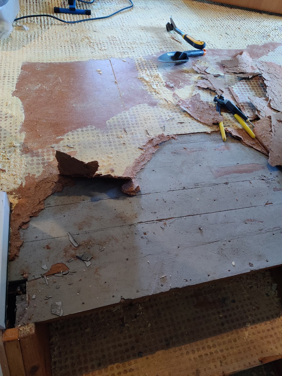

Og har I tips til at få de gamle masonitplader med 10.000 søm af?

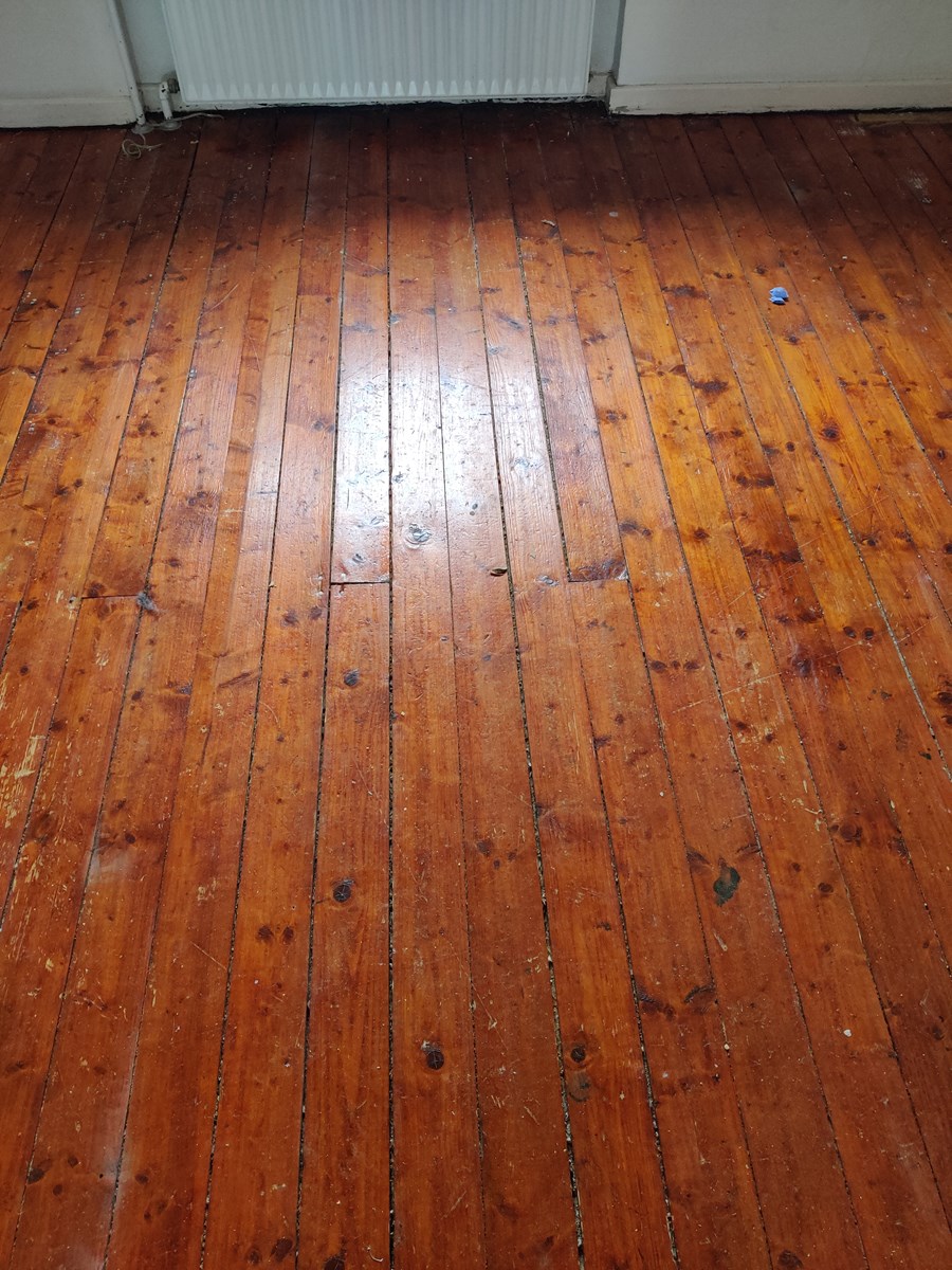

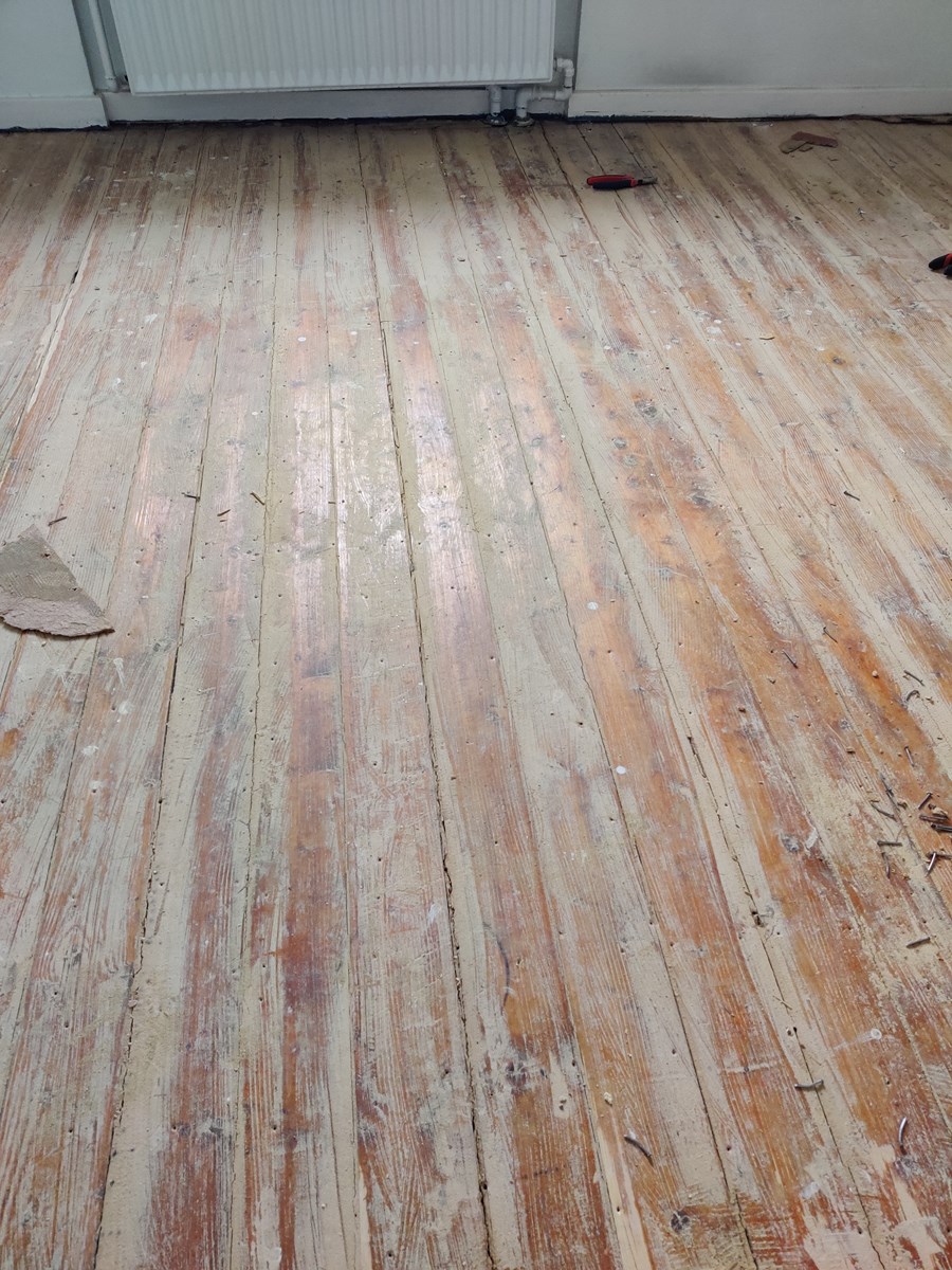

De 3 nederste billeder viser noget gulv som sagtens kunne bære et tæppe. Der er ikke andre gode veje med alle de søm end den du er i gang med. Jeg kan se du har en iniversaltang liggende. En lille skævbider ville nok være mere egnet.
 Tak! Du har nok ret - måske er jeg ved at udvikle perfektionisme. Hvad med det øverste, hvad ville du gøre der?
Jeg kan se, at der også ligger en lille graveske fra haven. Det er ikke mig, der har været i gang med den! Finder en skævbider i stedet.
Jeg ville nok beholde de tynde masonite plader på hvis de er hele.. Men når man er begyndt, så skal man jo have dem af.
