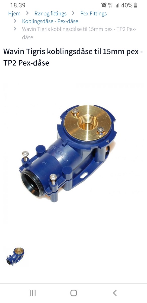

Er i gang med renovering af badeværelse i kælder. Det betyder så at der skal trækkes nye pex 15mm rør i rør til nye indmuret koblingsdåser. Har aftalt med min vvser. At jeg selv forbereder så meget som jeg kan. Også kommer han og tilslutter og lavet en gennemgang/kontrol.
Men vi fik ikke snakket om hvor "hårdt" jeg skal spænde pex'en på omløberen i koblingsdåse. 🤔 syntes der er meget gevind tilbage når jeg har spændt det til.
Håber i kan hjælpe. 😊 vvs.eren er pt på ferie ellers havde jeg selvfølgelig spurgt ham.
Koblingsdåse er denne model

Den skal ikke spændes voldsom. Man siger at den skal spændes til med hånden plus 1/2 omgang mere. Men nogen gange synes jeg nu de er lidt for stramme til at spænde med hånden. At der er meget gevind tilbage er helt ok.
Perfekt. 👍🏼😊 mange tak.
