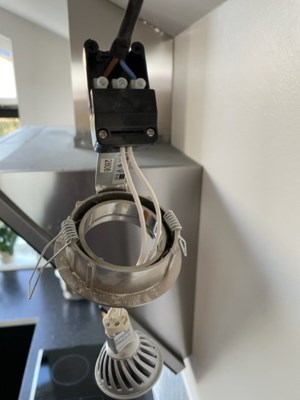

Vil gerne skifte vores pærer i loftspots i køkkenet til LED. Lige nu er det 12V med 35W halogen, men vil gerne skifte til LED, som svarer til ca. 50W.
Installation:
10 loft-spots med 35w halogen.
Tænd/sluk samt dæmpning via en LK Kipkontakt i køkkenet

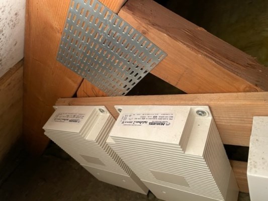

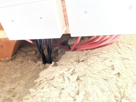

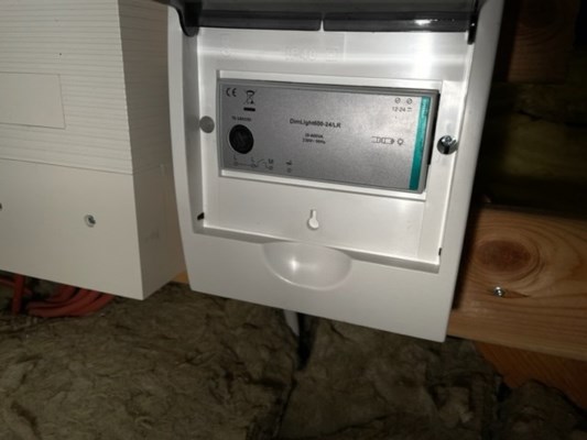

Drives at to jernkerne transformatorer på hver 200w – placeret i loftrumLysdæmper i lille tavle placeret sammen med transf. i loftrumLedningslængde fra transformator til spots 2-7 meter.
- Forslag til LED driver og lysdæmper (Jeg er mest til denne løsning, men er afstanden fra driver til spots for lang?)
- Skifte spots til 230v – fordele/ulemper – kan ledninger genbruges?
- Vil den eksisterende lysdæmper virke sammen med 230v

Lysdæmper – DimLight 600-24/LR 20-600VA 230V 50Hz
Transformator – Halopower2 200/4-K
