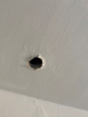

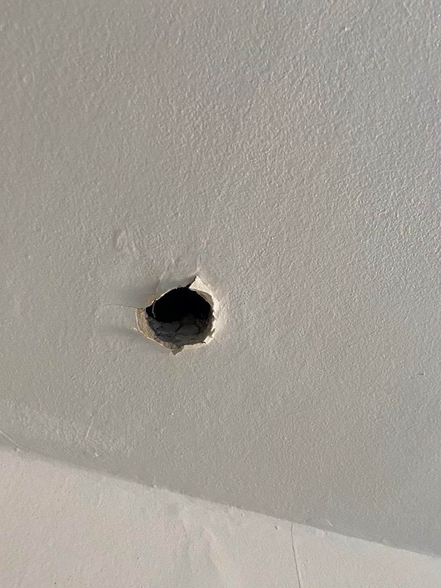

En VVS’er har lige være forbi og fjernet et 1” gasrør så vi kan få induktionskomfur i stedet for. Nu er der et fint hul til min underbo’s køkken på rørets størrelse. Hvordan lukker jeg for det så det ser pænt ude nede hos ham?
På forhånd tak for hjælpen
et overstørrelese bor til at afrette og polyfila.
Nede fra kan du skære det nødvendige løse tapet af. Så kan det laves med polyfilla. Det skal nok gøres af 2-3 omgange, hvor du undlader de sidste 2-4 mm indtil sidste gang polyfilla.
Husk at vaske tapet godt af efter hver gang så du beholder strukturen.
Sidste gang dupper du oven i den fugtige polyfilla med en køkken svamp. Så kan du måske nogen lunde genskabe strukturen.

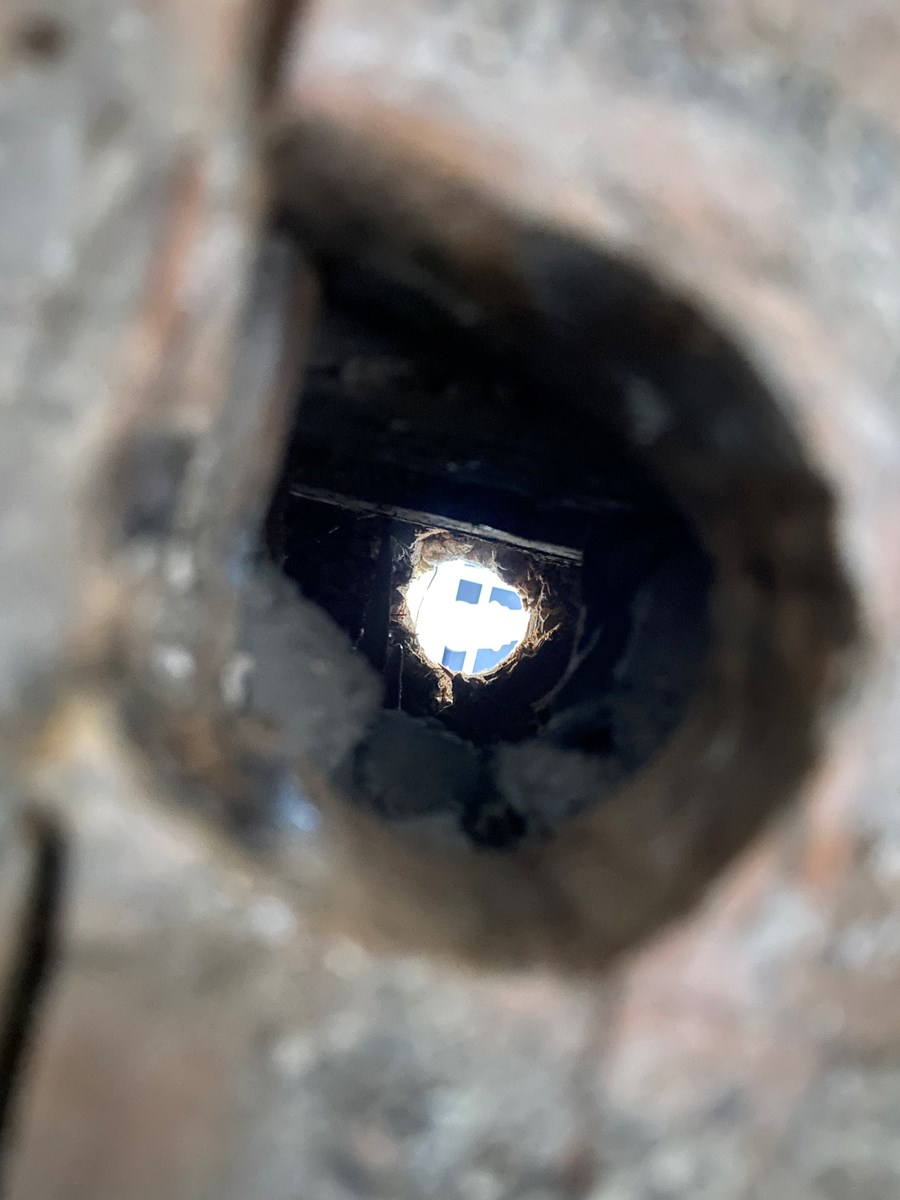

Oppe hos dig fyldes bagefter med isolering glasuld eller rockwool. Så kan du lave en lille stump pinde som holdes op under gulvet og skrue fast igennem gulvet.
Du kan holde den oppe ved at have en lang skrue sat i pindstumpen
Jeg kan ikke se gulvstruktur oppe hos dig så du må tage et billede der fokuserer mere på det.
