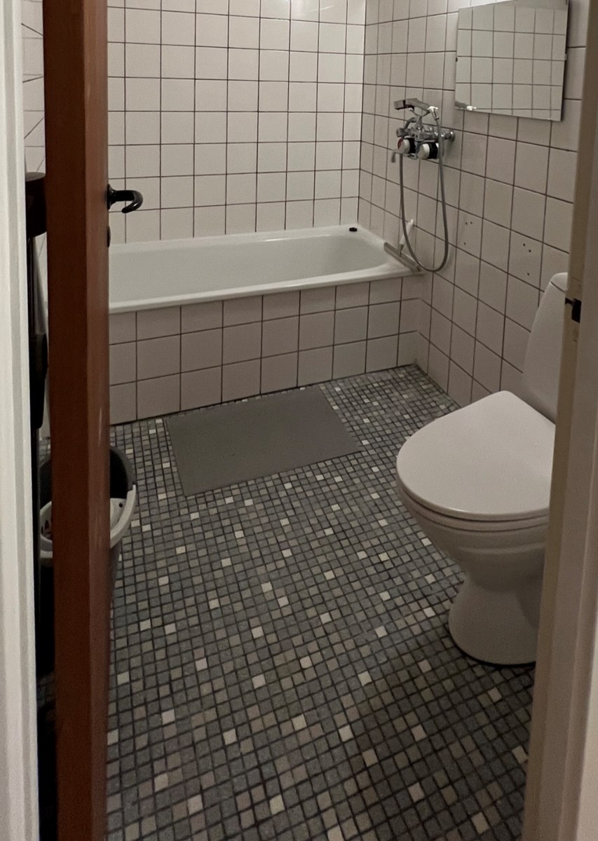

Kan man ligge sådan noget PVC vinyl på eksisterende badeværelse gulv… bare for pyntes skyld?
På et tidspunkt skal hele badeværelset total renoveres, men kan man bare gør det her midlertidigt?
Grunden til jeg spørge, er fordi, i mine øjne, hvis vi ikke gøre noget som ødelægger det gamle gulv som er der og fungerer i forvejen, og bare ligger noget ovenpå som ser flottere ud, så kan jeg ikke se noget risiko for der skulle komme skader, eller har jeg misset noget?
Igen det bliver ikke noget permanente løsning, så må vi eller må vi ikke, hvilket problemer kunne vi få?
Pfh Tak
Du må gerne.
Jeg vil tro at der bliver problemer med at vand og andet vil trænge ind under de vinyl fliser. Det er ikke let at lave helt tæt ved alle fuger. Det sker der sikkert ikke noget ved, andet at det vil måske komme til at lugte lidt.
Det kan nok blive svært at få resterende lim af bagefter, men hvis hele gulvet brækkes op , så har det vel ingen betydning
Du kan også bare give gulvet en gang epoxy oven på.
Du skal blot rense og slibe det gamle gulv, så det kan hæfte godt.
