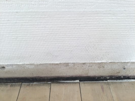

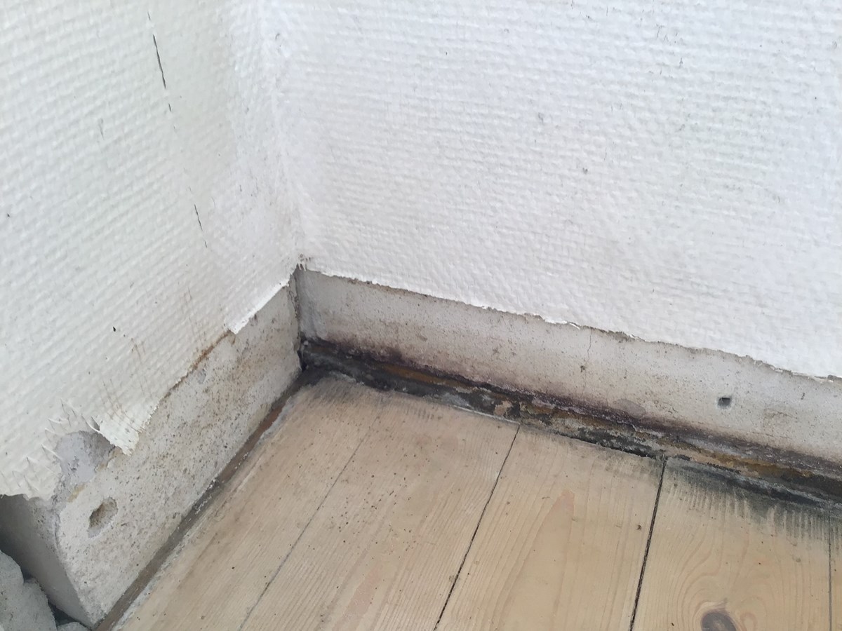

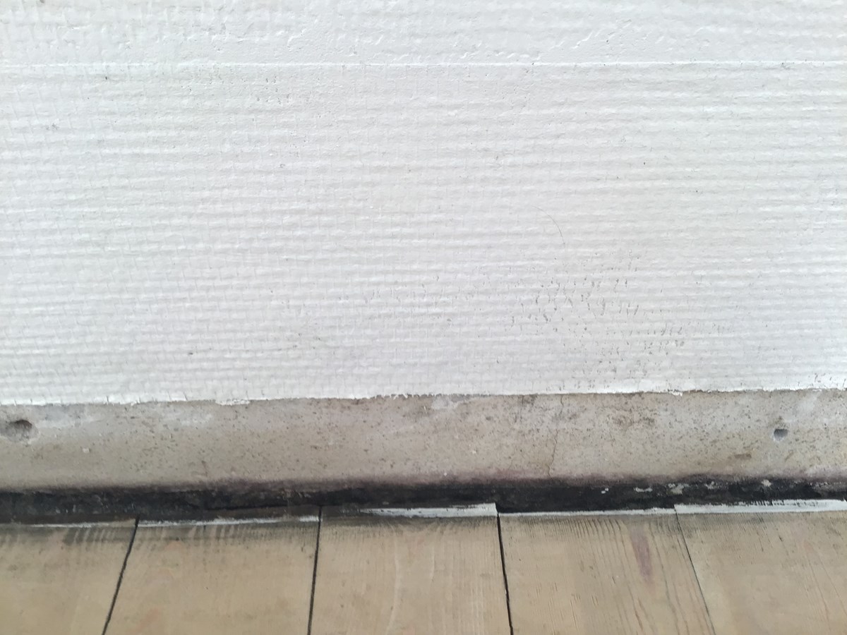

bor i et træbeklædt gasbetonhus fra 1970, er i gang med at ordne et hjærne værelse med to ydervægge og har i den forbindelse fjernet de gamle fodpaneler(se billeder) værelset har været beboet af teenager i mange år og dertil dårlig rengøring og udluftning, dette har kunne ses flere steder på tapetet ved ydervæg og hvor der har stået møbler op af, men kun på tapetet og ej væg. Nu hvor fodpanelerne er taget af ses tydeligt sort beton og så tænker jeg er det skimmel? Er der nogen kyndige mennesker i dette Forum som kan se om det er skimmelsvamp og give nogle gode råd. /Betina

Det kunne det godt ligne, men det er svært at afgøre ud fra et billede.. Du kan få taget en skimmelprøve, men desværre er det ret dyrt.
Prøv at lugte til det. Lugter det indelukket/muggen.
For at der kan være skimmel, skal der også være fugtighed tilstede. Den relative fugtighed skal være over 75%.
Du kan evt. købe en fugtmåler og måle. Fx denne i Biltema https://www.biltema.dk/varktoj/malevarktoj/maleinstrumenter/fugtmaler/fugtighedsmaler-2000034777
Måske er det skimmel men når det er så lidt som på billederne er et ikke noget du behøver at være bekymret for. Vask det med Rodalon eller noget andet der dræber svampespore og sørg for at der ikke er for høj luftfugtighed/for lav temperatur i rummet fremover
perhans skrev den 06-03-2023 13:39:20

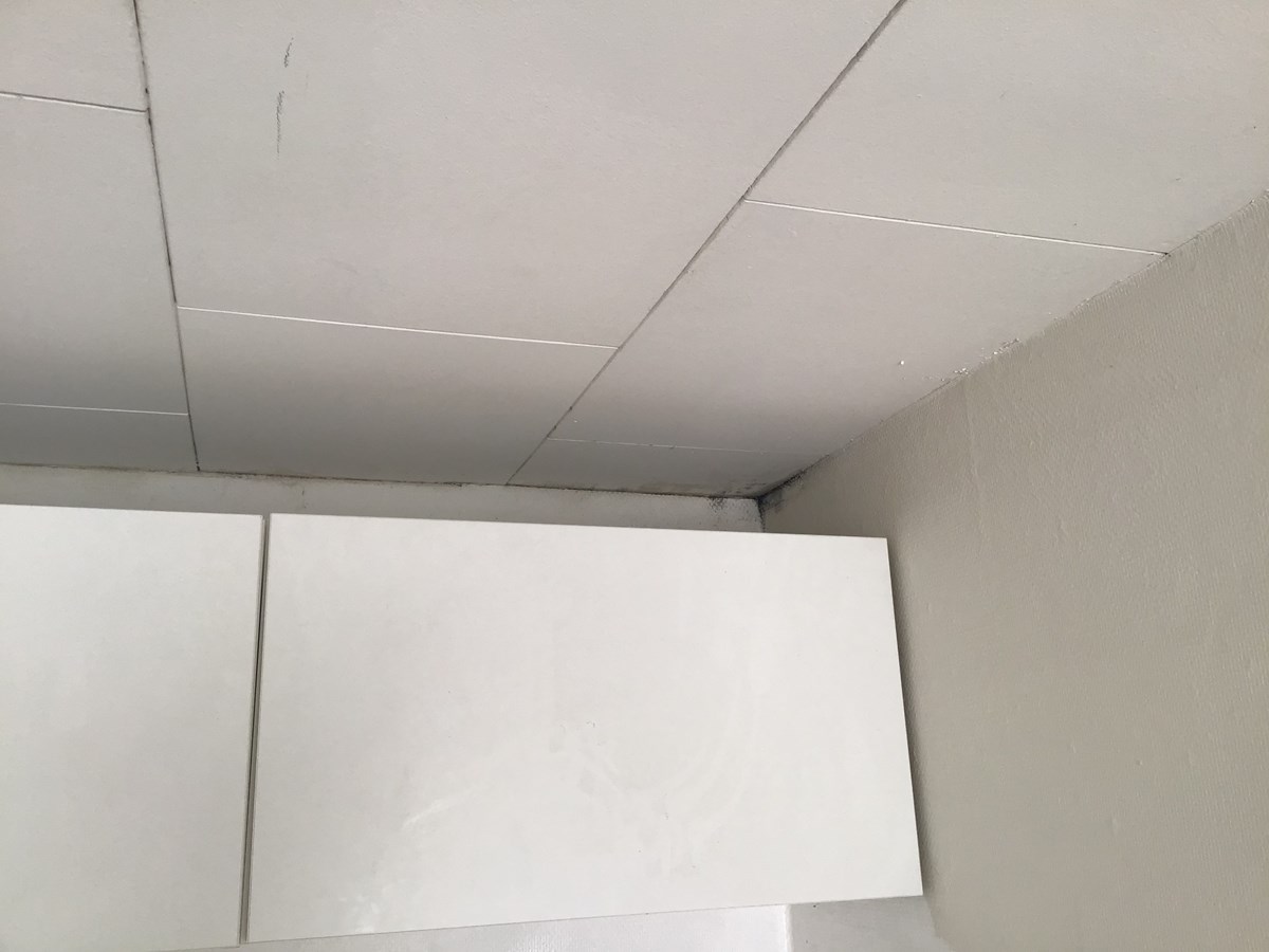

 Tak for dit svar, mener du den lille klat ved lofthjørne eller det sorte langs forliste ?
Det er skimmel i helt normale mængder, som kan opstå fordi der er gammelt støv på et område hvor luftcirkulationen ikke er så god, og der derfor kan opstå lidt kondens pga. Kulde.
Hvis der havde været støvet af/vasket overflader oftere, ville det ikke være opstået.
Du kan blot vaske det ned, og ikke tænke videre over det, blot du sørger for rengøring fremover, samt undgå at gemme området bag møbler, som hindrer cirkulationen.

 Tusind tak, jeg nøjes med at vaske ned 😊
