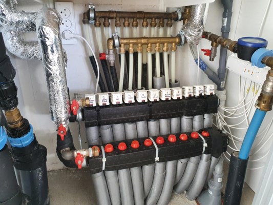

Hej LDS,
Vi har fået et tilbud om at komme på fjenvarme, men har på nuværende tidspunkt en varmepumpe (Jordvarme).
På nuværende tidspunk er jordvarmen det billigste, hvorimod fjernvarmen giver mere sikkerhed ift. fremtiden (såfremt varmepumpen står af eller lign.).
Jeg er derfor ved at undersøge, hvad det vil koste at skulle forberede vores del indenfor til fjernvarme.
Vi har gulvvarme i hele huset, og gulvvarme system med 10 kredse, og vil egenligt gerne beholde det (Se vedhæftede billede)
Ville vi godt kunne tilføje enshunt til vores system, uden at skulle udskifte det hele??
Det kunne fx være denne
https://www.sanistaal.com/da/produkter/vvs/varme/gulvvarmesystemer/parallel-shunt/c-20.30.70.40/2279420/watts-gulvvarmeshunt-til-2-12-kredse?variantId=2279420
Har ingen idé hvad det kan koste af skifte eller tilføje, og prøver at danne mig et overblik over omkostningerne udover udgifterne til fjernvarmeselvskabet.
Håber der er nogen som kan hjælpe.

Jeg er ikke sikker.. Men er det overhovedet nødvendigt at udskifte noget? Fjernvarme kommer jo også med en cirkulationspumpe, ligesom jeg gætter der sidder nu, til at pumpe vandet rundt i jeres blandesløjfe?
5928 7000
