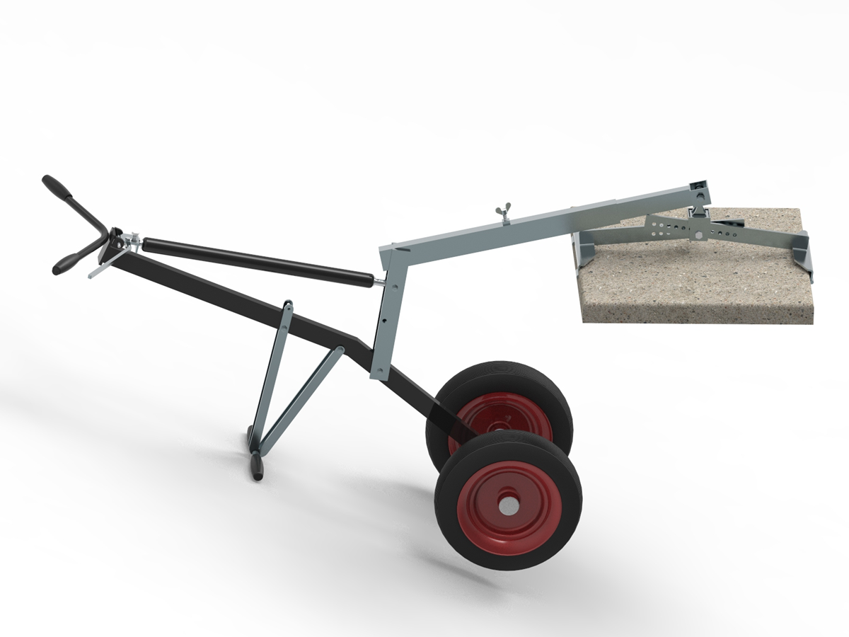

Evt. Kan du leje en "pony" (og nej ikke de små kødscooteren på 4 ben der spiser græs!), men der i mod nedstående billede jeg har vedhæftet. De lejer dem ud flere steder.
Jeg har være ret glad for at bruge den når det drejer sig om mindre belægnings opgaver med genopretning af fortovs fliser.
