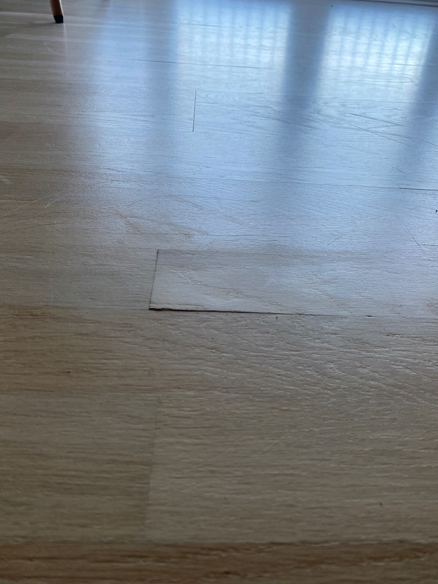

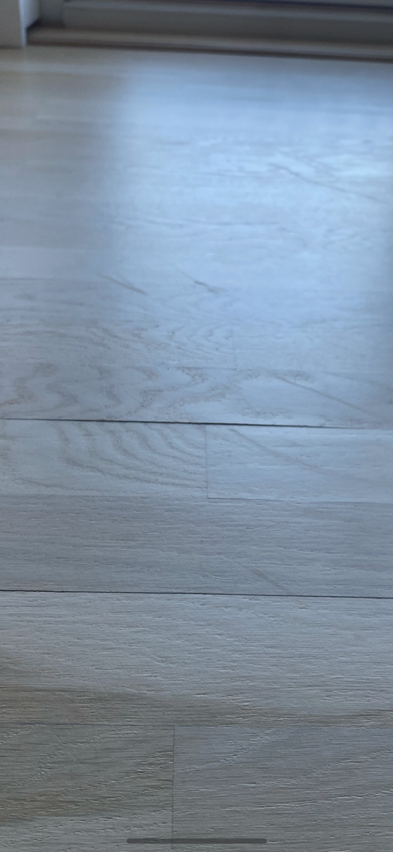

Jeg har et par stave i mit parketgulv der buer lidt op. Er det muligt at lime stavene sammen ved samlingerne uden at skifte dem. Eller er man nødt til at have stavene op?
kommer helt an på hvordan de buler op
Hej bredker, har vedhæftet et par billeder
Man kan lime dem med CA lim langs kanten, men man er stadig nød til at slibe dem efterfølgende, for at få dem ned i niveau. Dvs. hele gulvet skal have en afslibning hvis ikke reparationen skal ses.
Elektronikteknikeren
der er kun en måde der holder , det er op med gulvet og nye brædder i
fje og not er ødelagt der , så problem kommer bare igen hvis du forsøger at reparere det uden at tage det op
