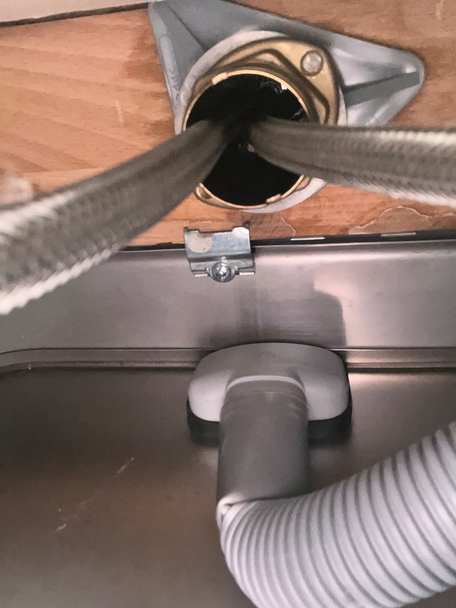

Er ved at skifte armatur til køkkenvasken, men er løbet i problemer. Der sidder tilsyneladende ikke en gevindstang. I hvertfald kan jeg hverken se el. føle den med fingrene.
Nogen, der har et input til, hvordan jeg får armaturet løsnet? 🤞🤞

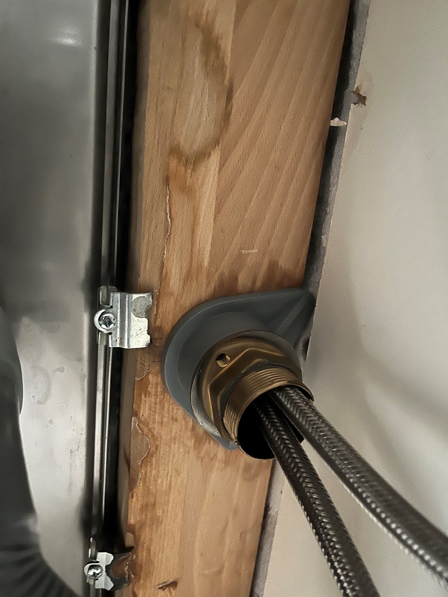

Løsen de 2 ligekærvede skruer der sidder på den guldfarvede del. Herefter han du dreje omløbermøtrikken af med fingrene.

Det store rør som slangerne kommer ud af har gevind på ydersiden. så den møtriklignende messing ting må kunne skrues ned/af. Så må du se hvad som sker. men jeg vil tro at plasticdimsen kan tages ned og armaturet op.

Tusind tak for hurtigt svar til jer begge 🙏🙏
Det var det, jeg frygtede, da jeg kun kunne se til, at få den første skruet af 🙈 Jeg hopper på den igen 😅
