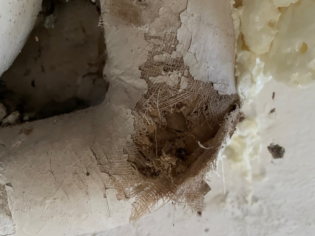

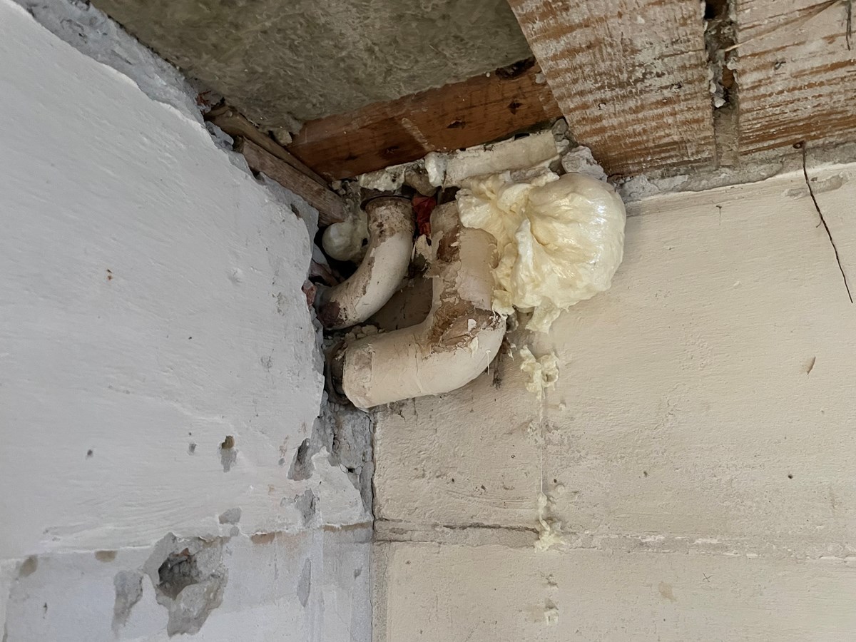

Asbest i gammel rørisolering?
Hej. Er det asbest man ser i varmerørisoleringen fra kælderen? Huset er fra 1954.
Venlig hilsen
Mads
Ikke nemt at se på et billede, men asbest var ofte brugt i bøjningerne  i huse af den alder.
Vil du være helt sikker, så send en prøve ind og få testet.
Ved at forstørre billedet, ser det ud til, at det du tror er asbest, er rockwool med papir. Det er en rockwool udgave beregnet til isolering af rør.
Jeg synes nu bestemt det ligner kiselgur med asbest.. Jeg ville få det testet inden jeg gjorde mere :)
