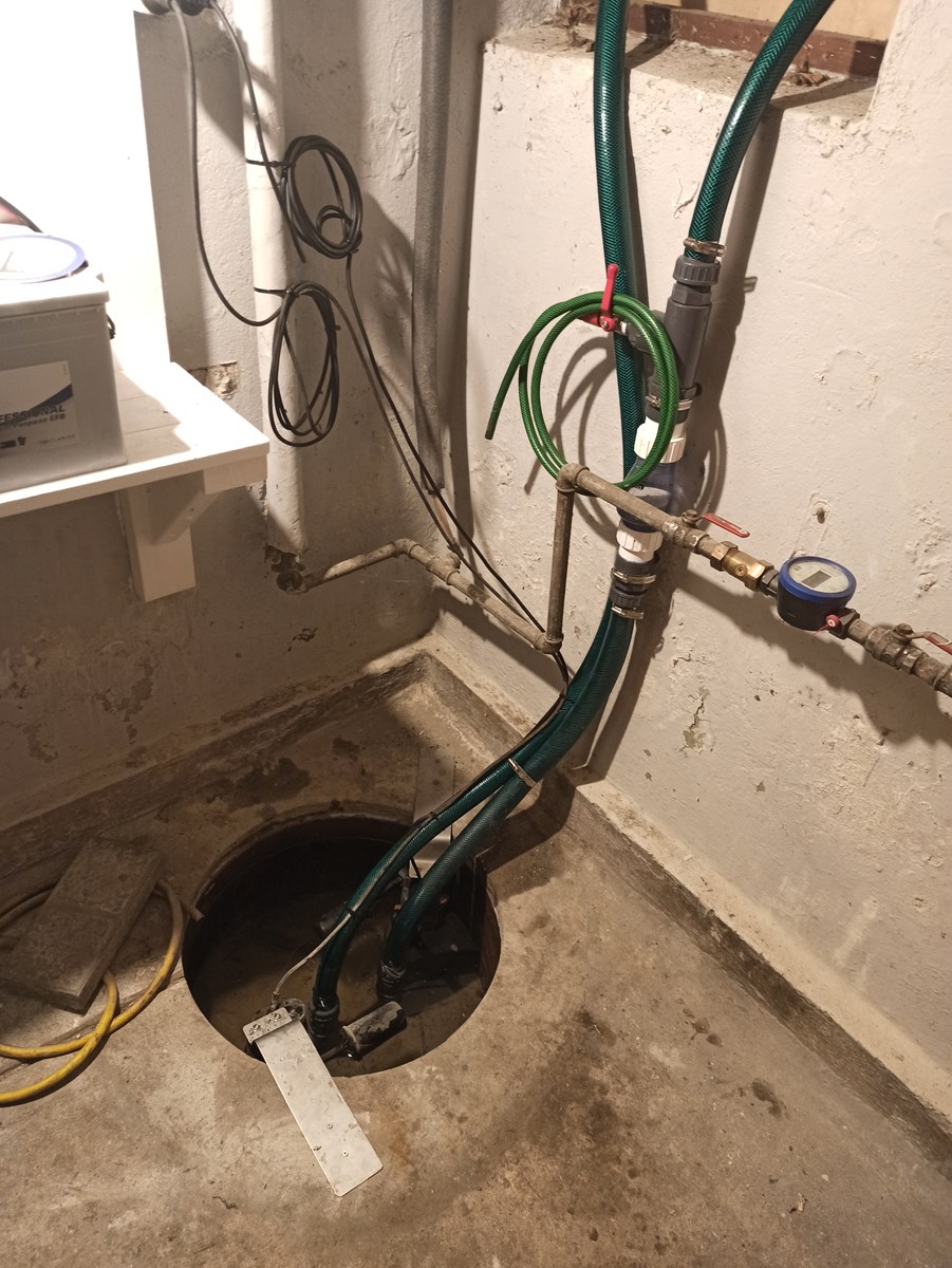

Vi pumper grundvand herhjemme og vi snakker +1000 liter i døgnet alt efter perioden. Så det skal bare fungere, vi har før i løbet af natten været udsat for at HFI havde taget strømmen og det resulterede i 30cm vand. Vi bor i en mose, og man har angiveligt bygget hus med kælder oven på en kilde. Billigt hus med sjove projekter, haha :)
Måske vi ender med bare at sløjfe kælderen når pillefyret engang står af og man skifter til varmepumpe.
Jeg tænker egentlig at pumpen som tidligere ejer har valgt er rimeligt dimensioneret da den pumper ca. 1min hvert 10min, og oftere i meget våde perioder. Vandet skal også løftes 2 meters penge op ad kælderen. Jeg har derfor tilføjet en tilsvarende model til brønden for at have mekanisk backup i første omgang, da vi også har oplevet at svømmeren havde sat sig. De er så selvfølgelig sat forskudt i højden så de starter ved forskellig vandstand.
Den nye pumpe som fungere som primær pumpe, fylder så først lige vand på en 1000L palletank, så der er til havevanding. Derfor der er monteret kontraventil, da den løfter noget højere og jeg ikke gider pumpe alt vandet fra slangen igen og igen. Så lidt får vi da ud af problemet.
Jeg tror egentlig bare at jeg prøver lykken med den 1600va, så må det bære eller briste.
