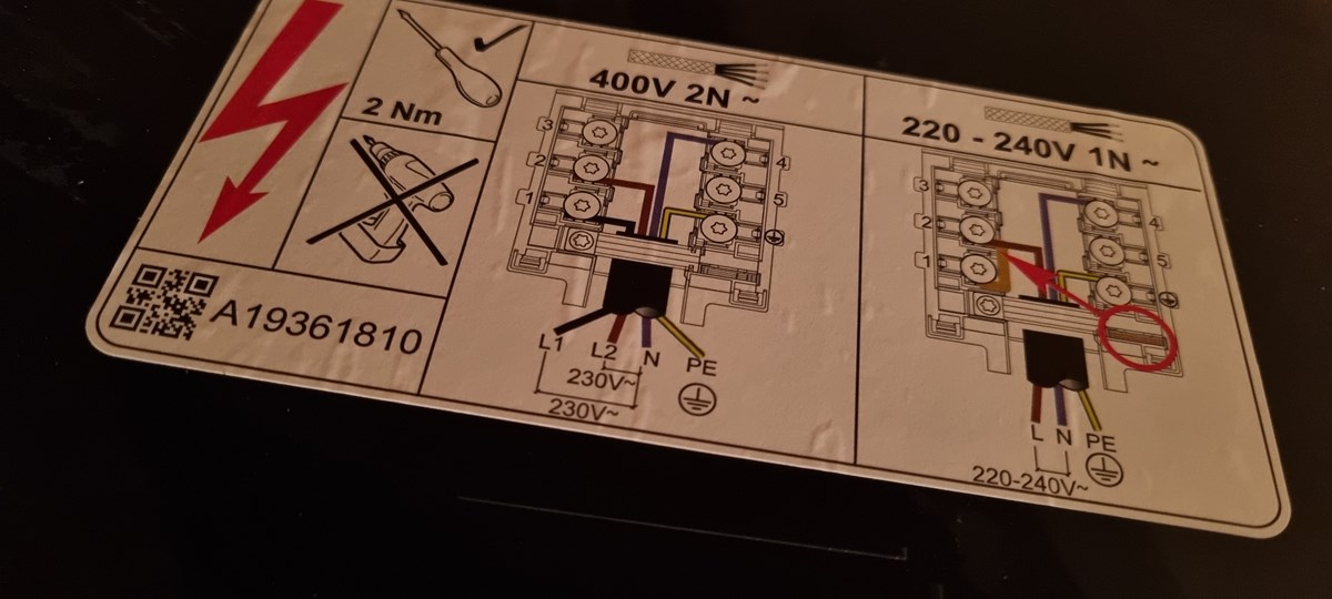

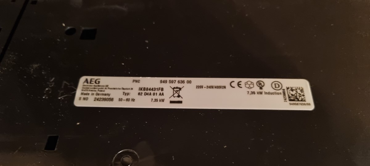

Kan man få en elektriker til at tilslutte en 7.35 kW 230V kogeplade på et eksisterende 400V kabel? Eller kræver det noget mere ud over sikringsgruppe? Har svært ved at se hvordan man kan komme så meget op i kW på et 400V kabel?
230x16x2 = 7360W.
En 2 faset plus Nul 16A komfur gruppe giver præcis det. Så det er en helt standard installation du er ude i. Den tredje fase benyttes som regel så til ovnen.
På 3 faser og 16A har du 11KW.
Så hvis din gruppe er 16A, som komfur grupper stort set altid er, så har du hvad du skal bruge.
Elektronikteknikeren

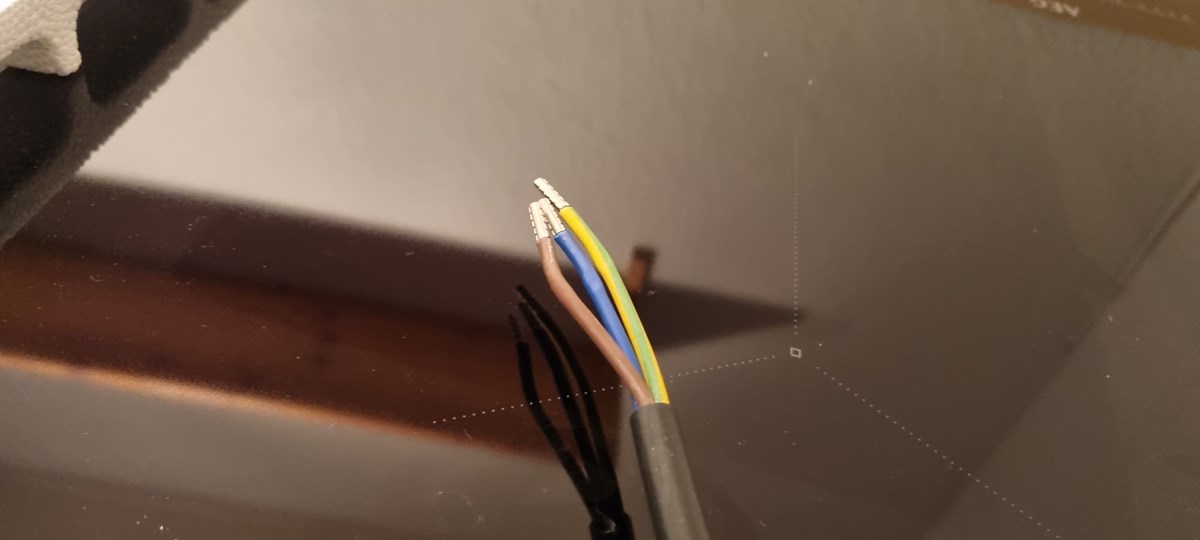

Hvis du mener, om du kan tilslutte 7,35 kW på 230V altså en fase og nul, er svaret nej det kan du ikke. Du skal bruge et 4 leder kabel, som forbindes til skemaet med to faser, nul og jord. Det kan du købe i et byggemarked.
Hvis det 3-leder kabel er monteret på kogepladen ville jeg skifte det til et 4 eller 5-leder kabel. Min. 1,5mm2 gerne 2,5mm2. Tjek om der er påtrykt en temperatur på dit nuværende kabel og køb et med tilsvarende eller højere. Man kan købe kortere kabler tiltænkt komfurer. De er ret dyre pr m, men billigere end at købe en hel rulle af 25/50m.
Det vil være en god ide at finde et med tyller på enderne, som dit nuværende har.
Læs nu lige at han skriver at han har en flerfaset installation, og at det er en elektriker der skal stå for det.
Svaret er så at det godt kan lade sig gøre, hvis han har en 16A komfurgruppe.
