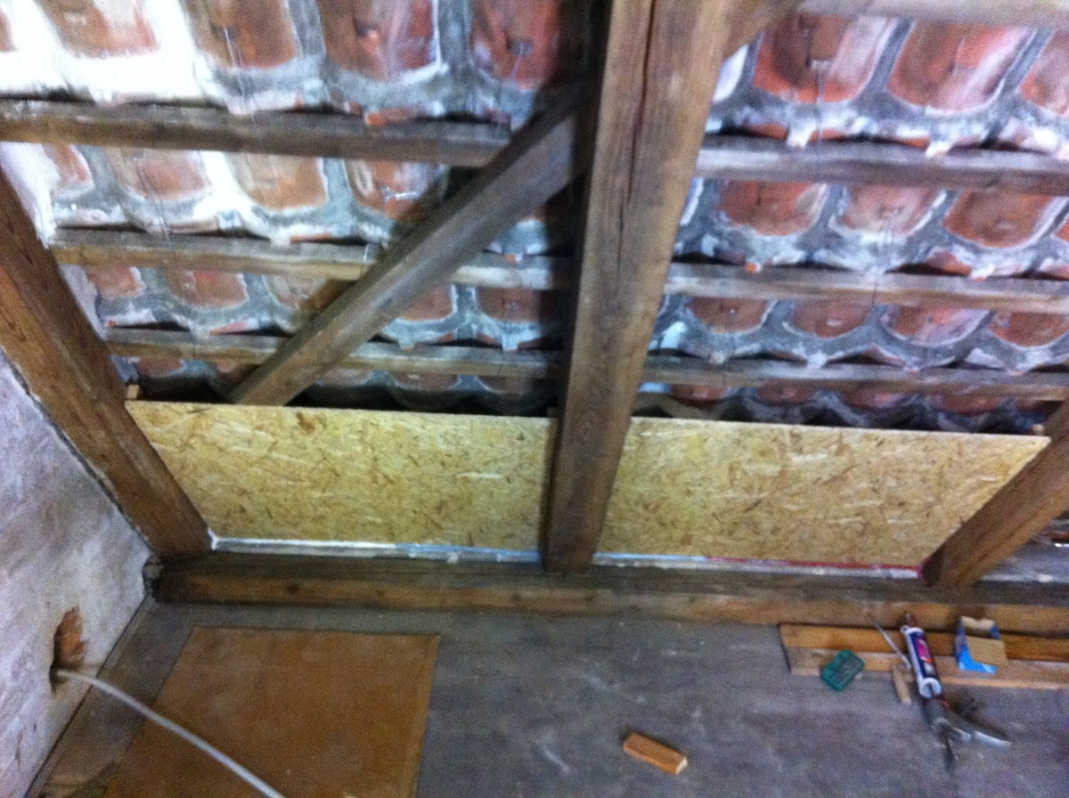

jeg har et gammelt tegltag som er understrøget med mørtel , det er faldet af flere steder
min murer anbefaler at fortsætte med mørtel, men min tømrer siger det er bedre med en gummifuge !
jeg er ved at renovere 1.sal, og når jeg er færdig kan man ikke komme til de nederste tegl (kun på loftet)
hvilken løsning er den bedste/mest holdbare ???

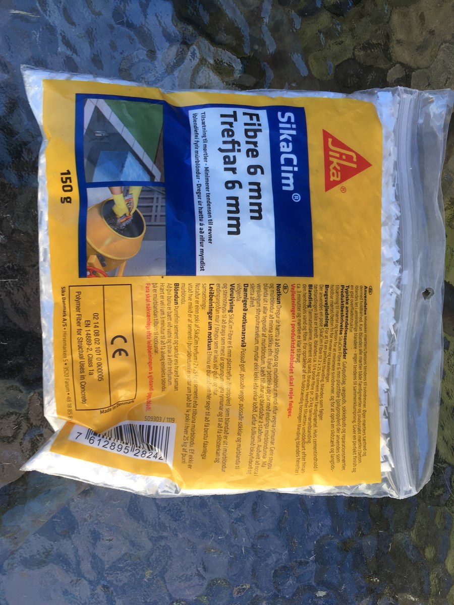

Fæhår er kreaturhår. Ved ikke om de stadig sælges, ellers brug glasfiberarmering. Det købes i små poser - har vist en liggende som jeg kan tage et billede af.
det lyder som om det bliver den løsning jeg skal bruge ,
tak for svar
Glasfiberarmering
