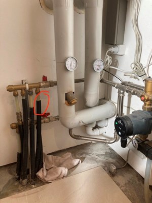

Vand løber op af rør til gulvvarmen Lassse 15 02-03-2023 17:47 Hej altid hjælpende Forum,Jeg opdagede at der siver en lille smule vand op fra dette rør, som har tilknytning til min gulvvarme. Nogen der ved, hvad jeg skal gøre?Venlig hilsenLasse 10 svar Følg tråden Annonce Annonce Annonce

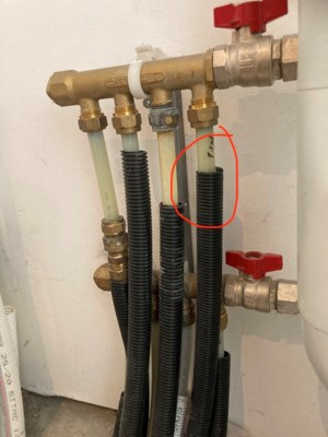

je_ns 12988 02-03-2023 17:54 Prøv at spænd omløberen, det ser også ud til den ved siden af har været utæt, så nok en god ide at efterspænde dem alle. Vi prøver igen, i morgen --
Superdiy 2516 4200 02-03-2023 17:57 Hvis der kommer vand op af det sorte trækrør er der hul i pex røret et eller andet sted.Er du sikker på det er din gulvvarme? Normalt er det ikke trukket i trækrør medindre det forsyner en gulvvarme shunt et andet sted. Hvis det er tilfældet kan røret trækkes ud og udskiftes. Selvbygger med stort S.
JohnLarsen 2857 3500 02-03-2023 18:04 Nu står der jo at røret er til 1ste sal, så hvis der er en samling deroppe et sted vil det jo løbe ned gennem trækrøret og så komme op som beskrevet. Alle besparelser omregnes til fl. rødvin👍

Lassse Trådstarter 15 02-03-2023 18:31 Blot lige et ekstra spørgsmål. Jeg har slukket på de røde haner, der er tilknyttet, og som ses på billedet. Det gør ikke noget skidt, at jeg har gjort dette vel?(Beklager de måske stupide spørgsmål, men jeg er desværre på bar bund)Vh Lasse Annonce
JohnLarsen 2857 3500 02-03-2023 18:36 Jo, der bliver nok koldt i de fire områder :-) Alle besparelser omregnes til fl. rødvin👍
bredker 3158 9760 02-03-2023 18:37 Lassse skrev den 02-03-2023 18:31:52Blot lige et ekstra spørgsmål. Jeg har slukket på de røde haner, der er tilknyttet, og som ses på billedet. Det gør ikke noget skidt, at jeg har gjort dette vel?(Beklager de måske stupide spørgsmål, men jeg er desværre på bar bund)Vh Lasse det eneste der sker er at du har lukket for alt varme til de strengeer det pga du er bange for utætheder skal begge haner lukkes
Lassse Trådstarter 15 02-03-2023 18:47 Jeg kan se, at der ligger vand i to af de sorte rør - vil det betegnes som en utæthed?Og problemet er, at der ryger vand op af det rør, der er markeret med den røde cirkel på billederne, når de røde haner er tændt.Vh Lasse
lyhne1 2111 4700 02-03-2023 19:21 Er der helt tørt over de sorte rør? Vandet kan godt komme fra samlingen over, og løbe ned på bagsiden..Di kan evt også kontrollere den anden ende, hvis du kan finde den..Du har ikke skruet noget fast i gulve/væg her på det sidste? Ingen håndværksmæssig uddannelse :-)
Lassse Trådstarter 15 02-03-2023 20:38 Ja, der er helt tørt over de rør, som der er vand i. Dog kan jeg se, at det rør, som den første kommenterede på er utæt, når jeg tænder for hanen, men der er ikke vand i røret under denne…?Nej der er ikke boret eller skruet noget i for nyligt. Men jeg må blot se, hvad VVSeren og eventuelt forsikringen siger. Jeg har ingen erfaring med dette, så jeg håber blot, det ikke er en stor vandskade 😓Endnu engang tak til jer alle, som bruger jeres tid på at kommentere 👍
